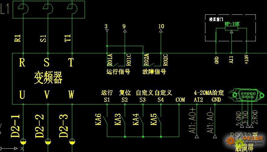

现场有台控制器两路模拟电流输出(4-20mA),想将它通过变频器控制水泵的转速?如何实现这一过程?求助!

将模拟量输出接到变频的模拟量输入端子上就好啊。
是不是还有个触摸屏,用来输入频率呢?

10608
osp321
文章数:4823
历史总积分:10608
注册时间:2007/6/5
寻找英威腾(三)
发表于:2015/3/28 9:11:50
找到变频器上 4-20ma给定,将控制器的4-20ma输出端子接上就好了。
版主说的对,频率来源的参数要设定好。

找对应变频器的说明书,里面会有接线说明,找到对应的模拟量接口,和外部信号相接,还要注意变频器里面有没有和这个模拟量相关的参数设置。
