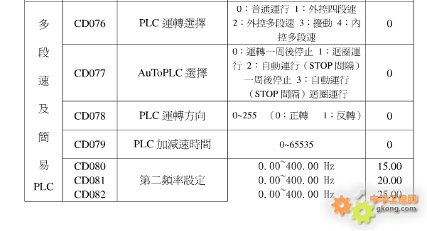

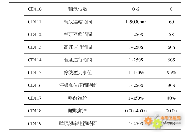

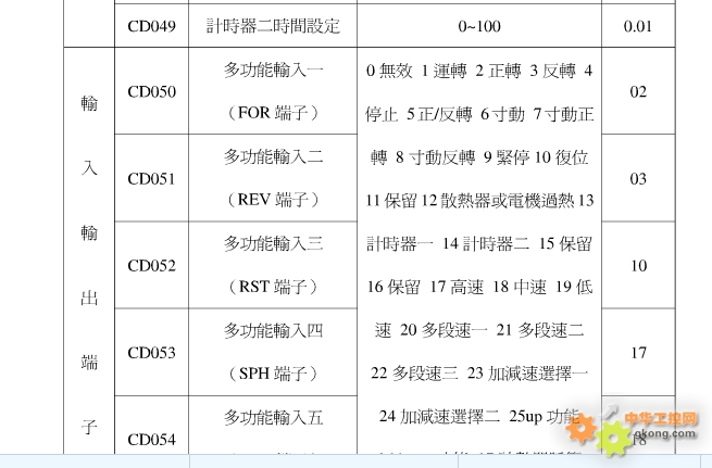

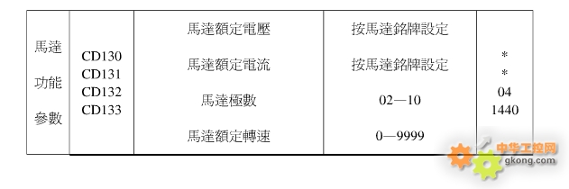

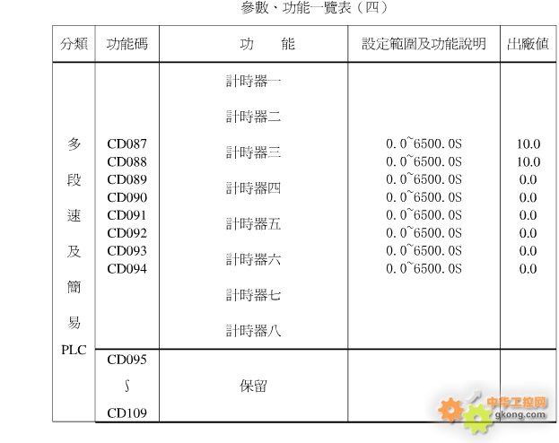

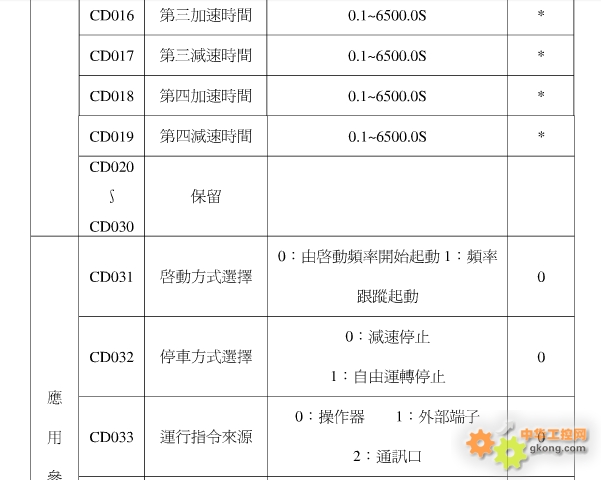

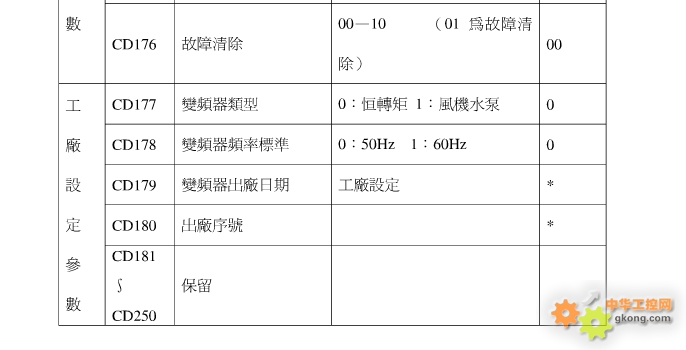

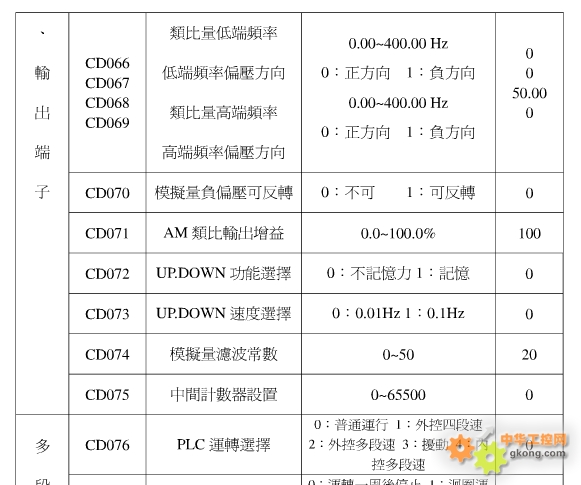

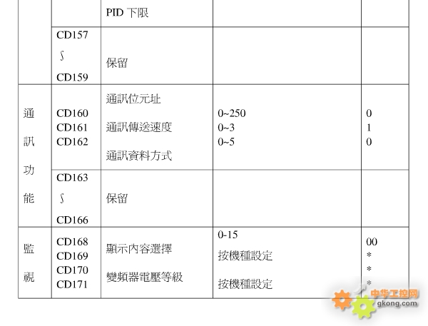

厂里有28台这样的变频器,现在被人恶意锁住了,说明书也找不到了,哪位大神能发我一份,还有最高权限密码是多少…

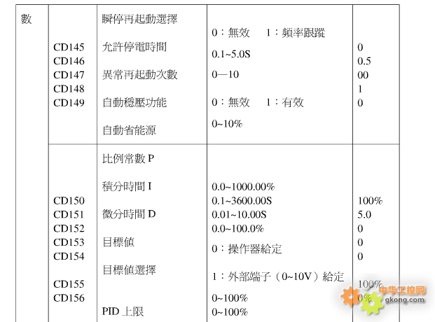

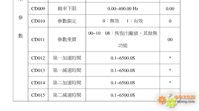

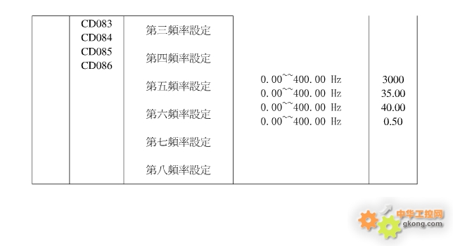

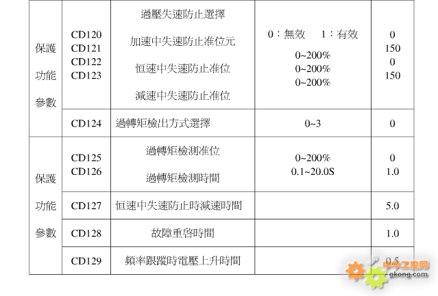

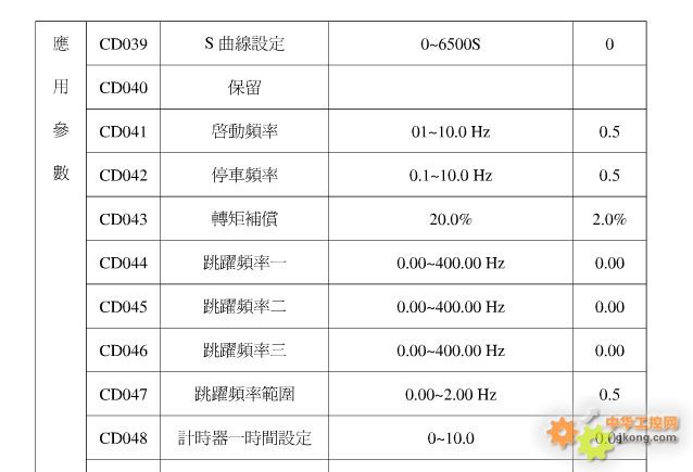

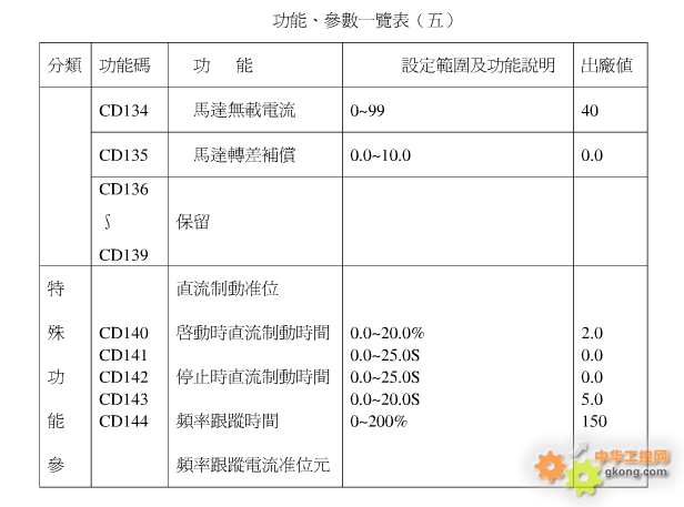

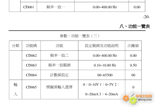

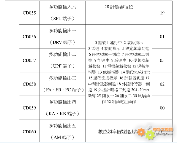

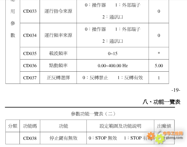

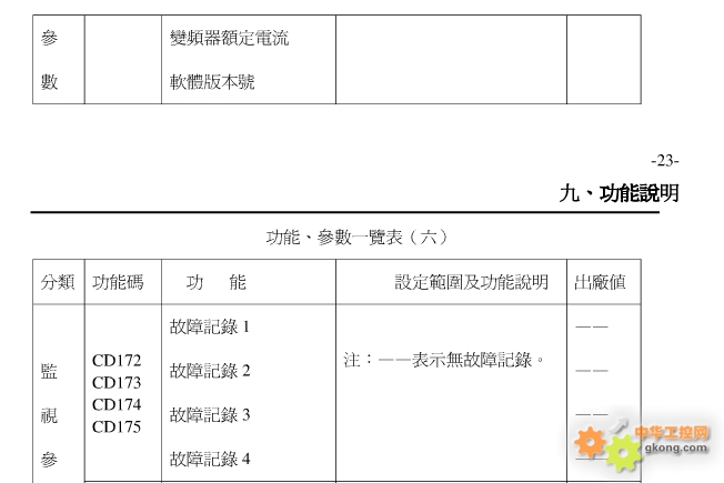

自学成才!
