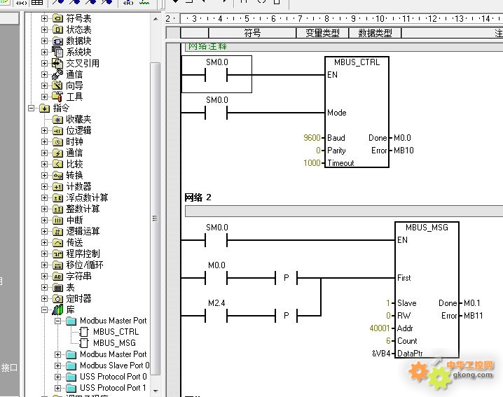

MODBUS库,S720作为主站的时候,需要写CRC程序吗?

不需要
直接调用指令就行啊。

modbus协议它有两种传输模式:ASCII和RTU。ASCII模式采用LRC校验,RTU模式采用CRC校验。

S7-200调用MODBUS库时,是RTU方式,库内已经做好了CRC校验  你直接填参数就行

西门子提供的标准指令库安装后直接当做子程序调用就行了。

如果自己写通讯程序,校验是必须的。
如果是调用的库,不需要,通讯不成功首先检查通讯通道,硬件首先得没问题。可以下载串口调试软件或modscan等调试软件。很有帮助的。
