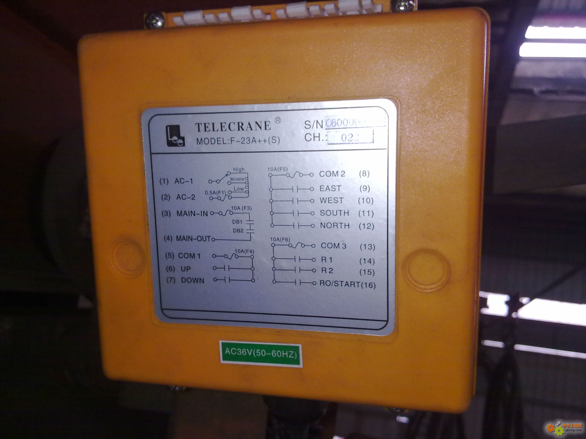

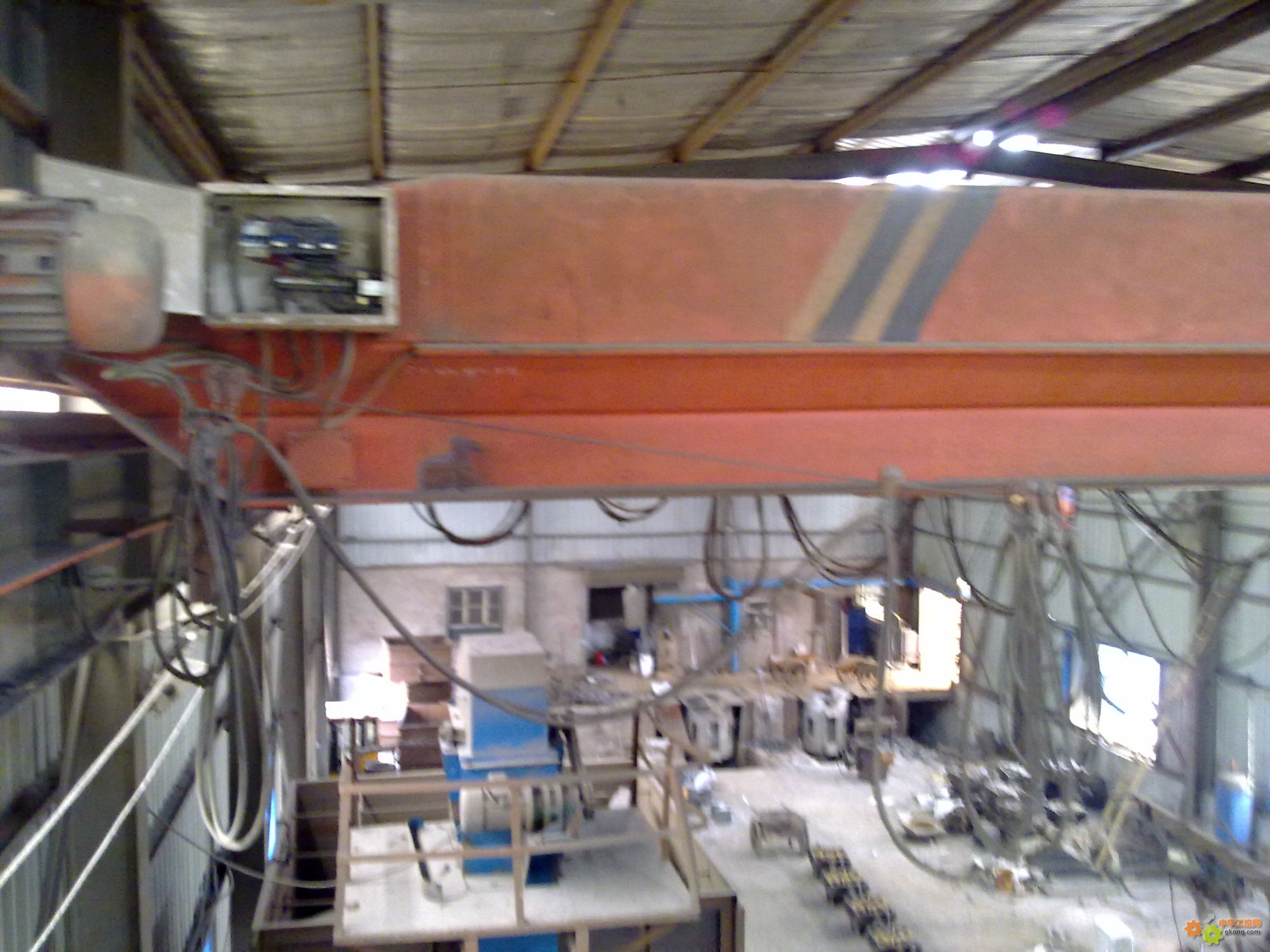

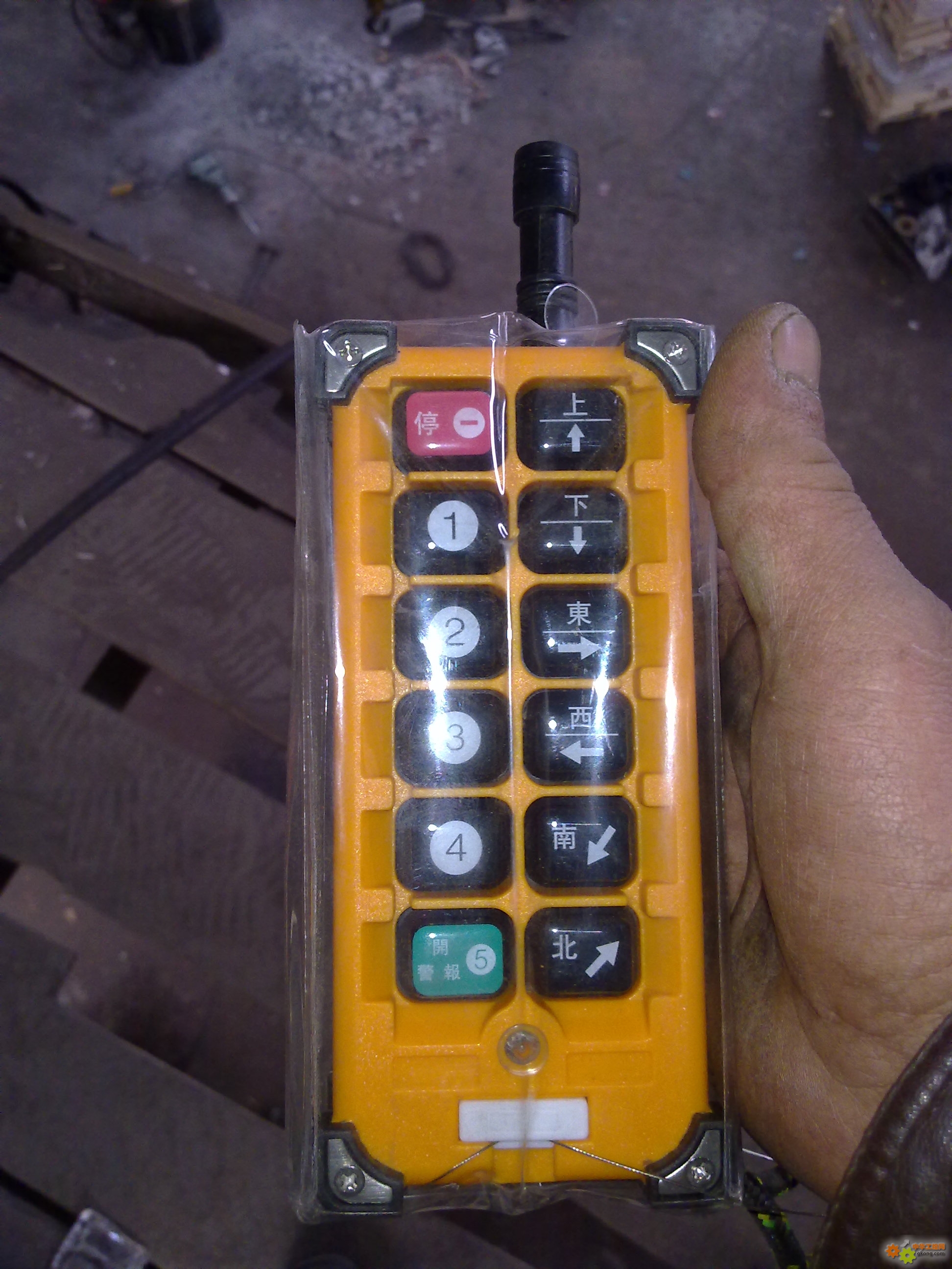

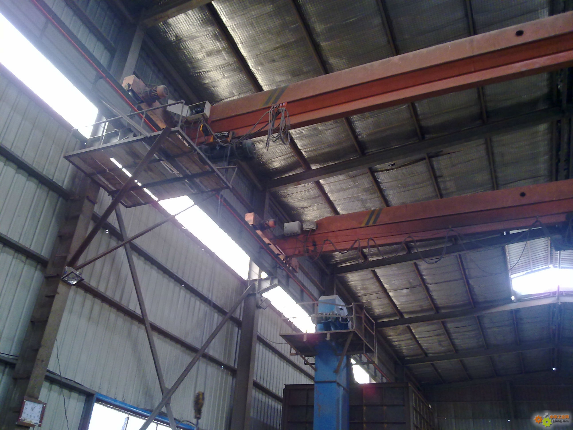

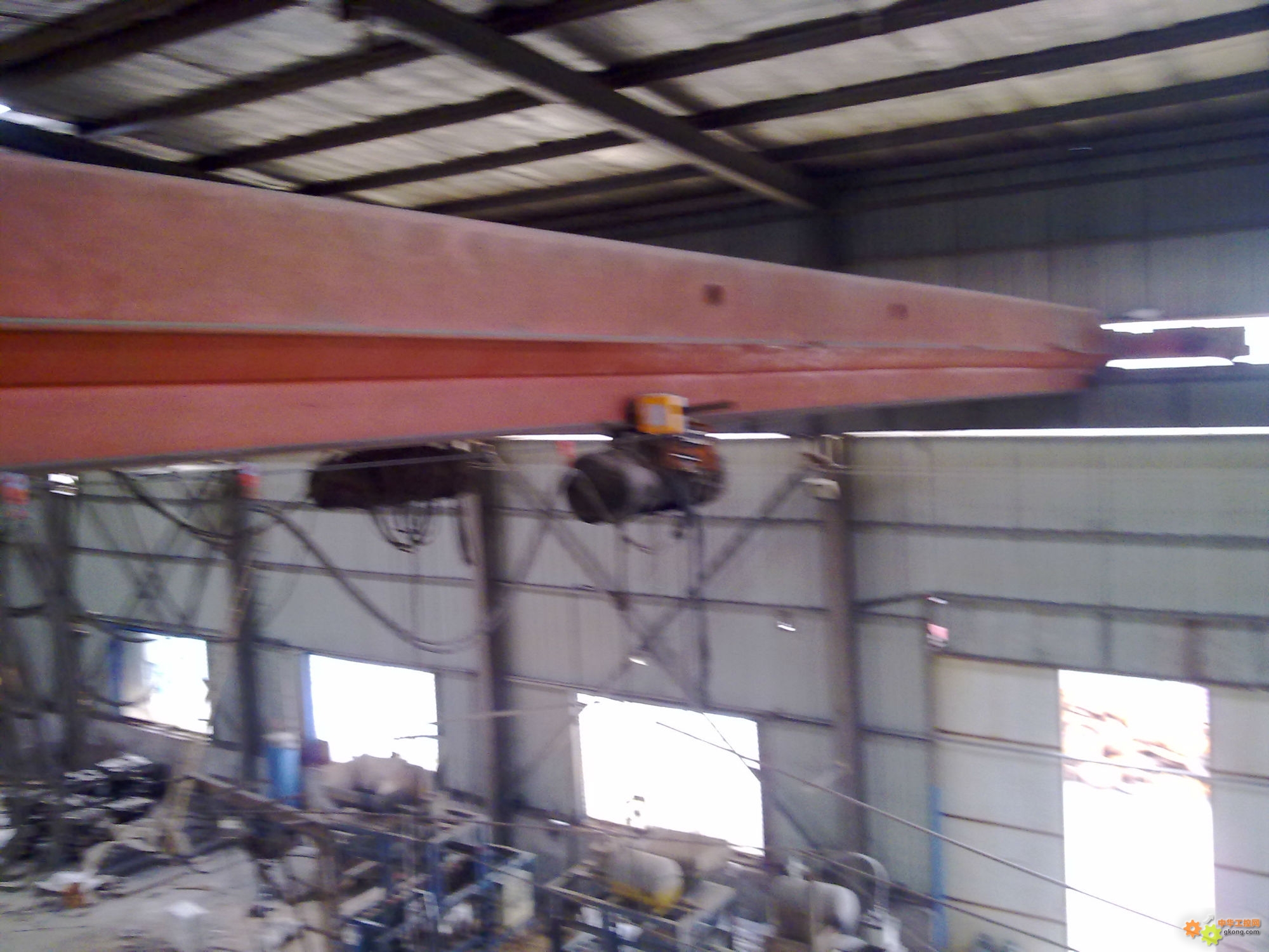

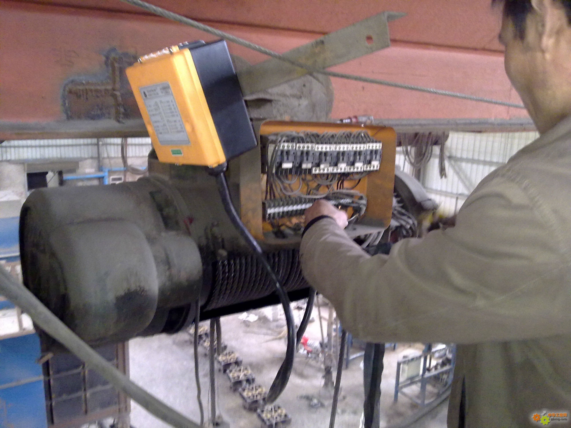

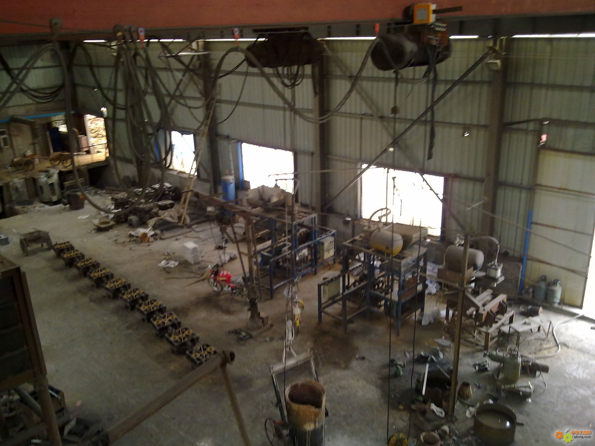

由于车间天车控制手柄原因屡次影响生产, 应搞铸造老板要求 ;网购一部遥控控制系统为其改制 。看似简单的设备,改时还颇费了周折,原来商家发过来的系统,可能未经检验,控制器接收部分电源变压器根本不工作(内部初级断线 )幸亏本人有无线电修理基础, 焊下变压器修复后,方可正常工作。本应昨下午完成的工作 今日方完成

不是手动改自动,只是把有线改成无线。铸造厂的环境果然是差,灰尘大。

片子拍的再清楚些就好了。有点糊,晃眼。
天车搞成无线的控制,如果可靠性高,还是有亮点的。因为如果是有线的,放置和现场操作比无线遥控的多少有不方便之处。

注意安全啊,好象看到你高空作业没有做防护措施

哈哈 还好 设有维修平台
