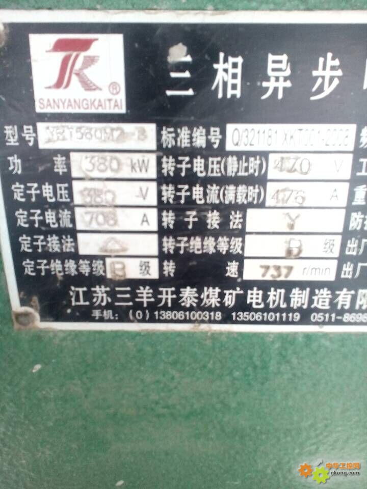

车间新安装一台380KW电动机,请问大神门,定子,转子配多大的线?
电动机到配电柜十二米,配电柜到配电房十五米。谢谢!

直流还是交流,电压多高?根据电流、电压、长度选择导线。

就是呀,电机是交流的?直流的?电机的铭牌数据呢?为什么不晒一晒呢?拍个照片传上来,多炫呀。

电机真大。 185的线差不多

电机真大。 2*185的线差不多
如果是AC380V的电机可以。

我在想是什么电机那么大为什么有分转子,定子接线?能上图见识下电机吗?

2*185够用

说清楚电机型号、电压等级、控制起动方式、配电距离,变压器容量等都是要考虑的范围,要是高压电机,还要考虑保护装置,和调整保护定值
