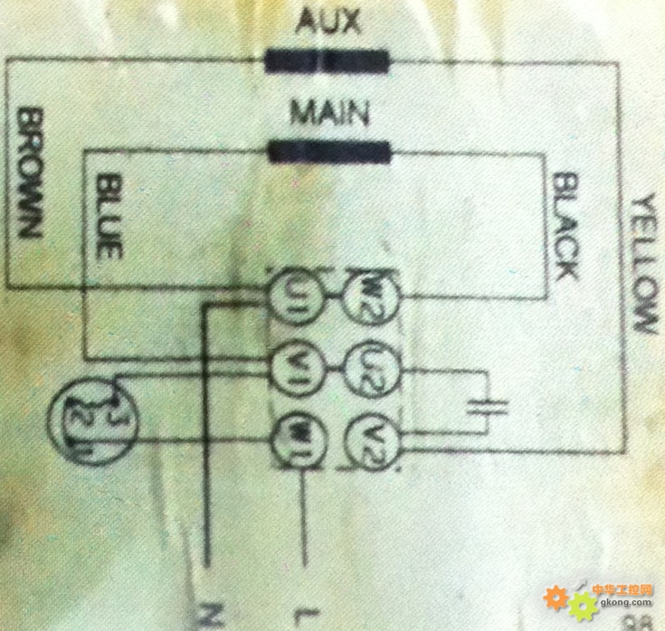

请大家帮忙看下这个单相220v电机接线图,因为运转方向反了,怎样调线?

将BLUE改接到W2,再将BLACK改接到V1,就会改变转向。

歪着脖子看了下,貌似把V1/V2的蓝色和黄色线对调下就可以了。菜鸟拙见,见谅啦。

两个绕组,两组头、任何一组线头倒一下就行吧

两绕组倒换其中一组,一楼那个法子就很方便

线不用换的吧,把两个连片换一下就好了吧。

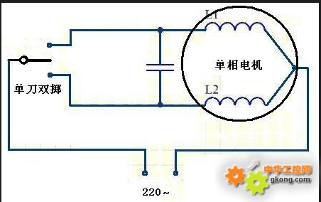

这下清楚了吧,顺便问下我每次上传图片后就不用打中文字,你们有这个现象吗?
