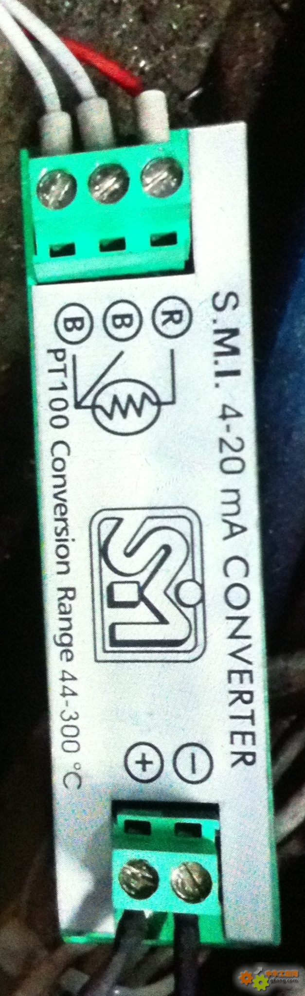

请大家看看这是什么电气元件?

温度变流传感器,也有称为温度变送器。

谢谢,请问它是输出直流电压吗?还是电流?怎样判断此器材好坏?我们现在有一台机器开不起来,现怀疑它,请多指教,谢谢

图片上的参数很详细了
PT100的温度探头
转换为4-20mA的信号
测直流电流吧!

图片的功能接线都很详细……

图片右边说输出4-20MA信号,左边看到PT100热电偶输入,测量应该是44——300度

这应该是一个温度变送器,直流那一面应该是24V,接数显表。4mA时对应的是44度,20mA时对应的是300度。你用表调到毫安档量一下它的电流是多少,估算一下对应的是多少度。就知道了

机器开不起来,具体是什么现象,是不是与温度有关。

输入是PT100型热电阻,输出是电流信号,有正负极性之分.

测温探头
