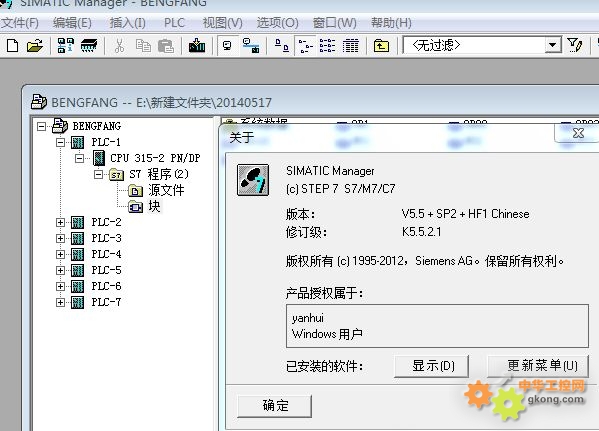

回复 #5楼 734516089
这是我当时编程用的版本。
通讯程序在PLC-1中的OB1中。
邮件已发,请查收,希望有用,水平有限,无用勿喷!
