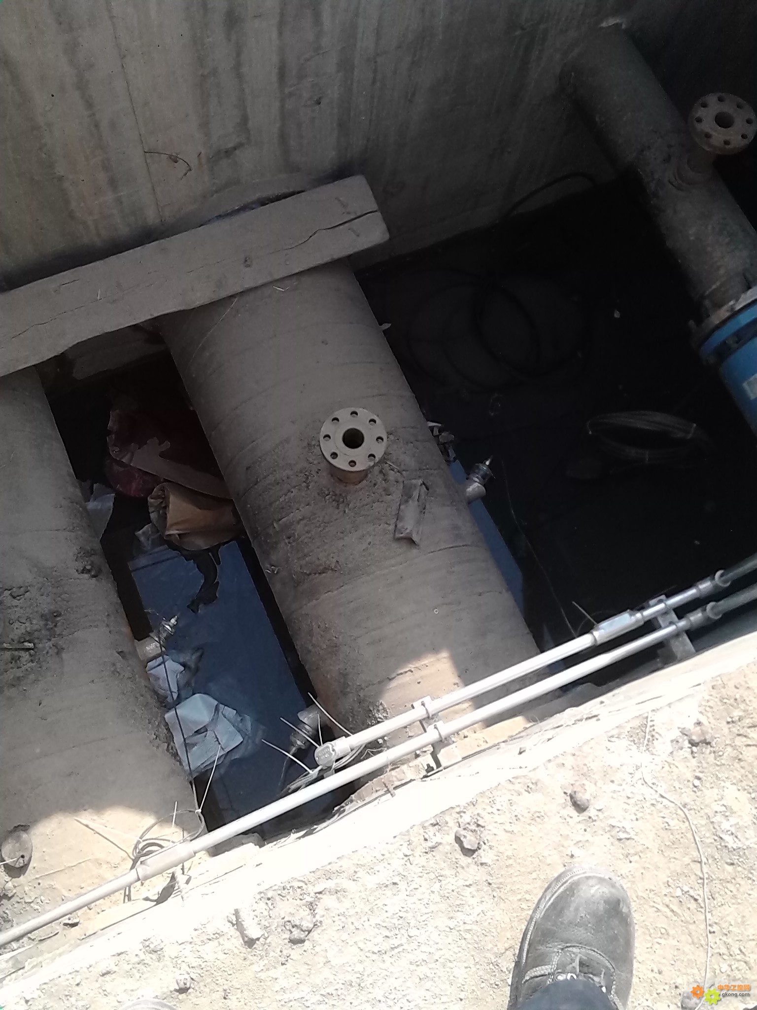

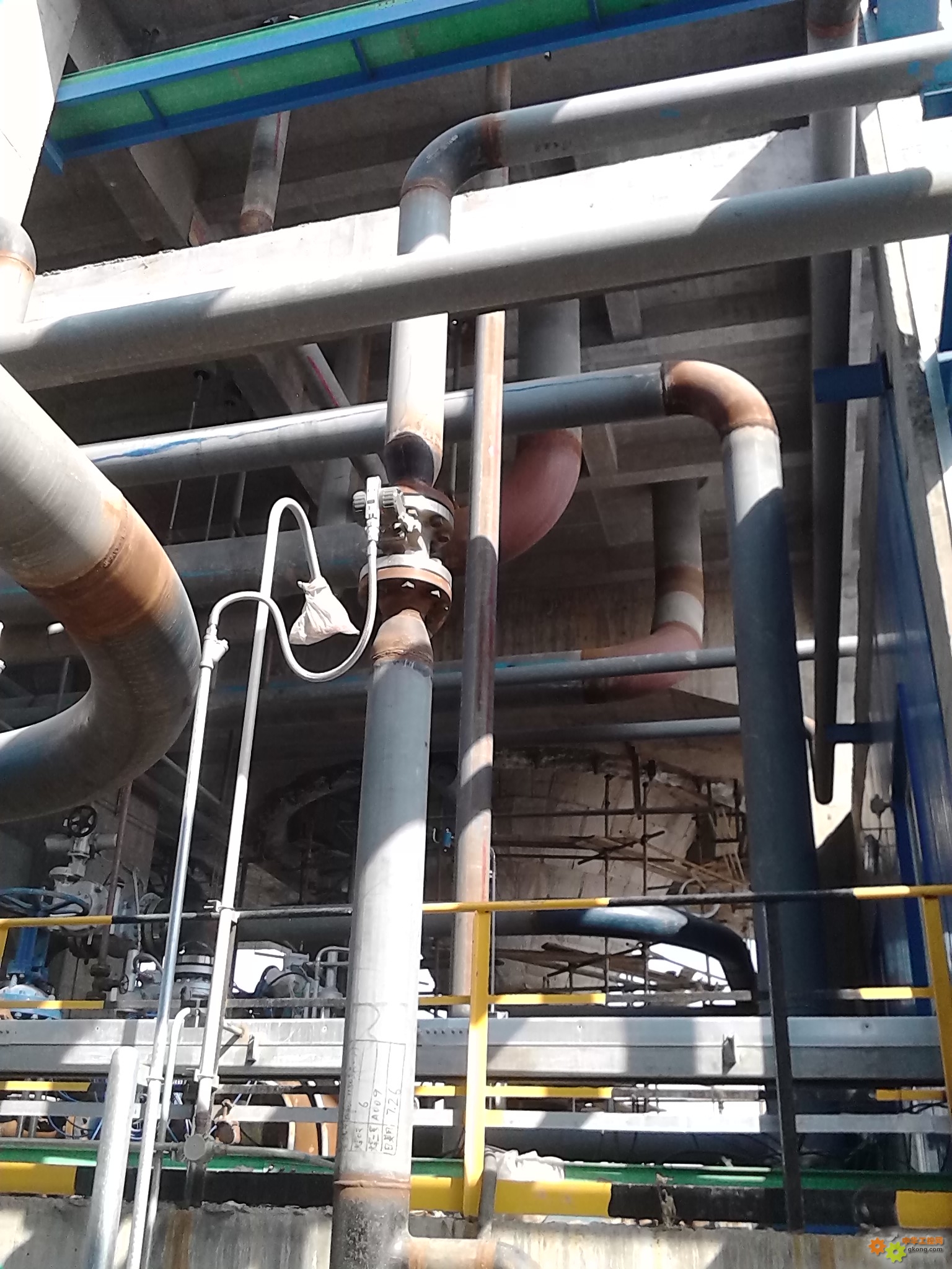

设备准备开车,现场熟悉流程,加检查仪表安装设置,查处很多问题,反映上去,但无一整改,这眼看就要开车运行了,还是这等模样,偶感觉很悲哀啊,有心干好,无力回天。
流量仪表为了保证测量准确性,大都要求设置直管段,目的就是让介质在进入仪表前能够做到层流的效果,以此保证仪表测量数据的准确性。
可是现场很多仪表,别说最低直管段要求了,看着就像与直管段要求作对似得,让人无法理解。
超声波流量计的中间偏偏加上压力取压法兰,是先装超声波后开口安装压变法兰

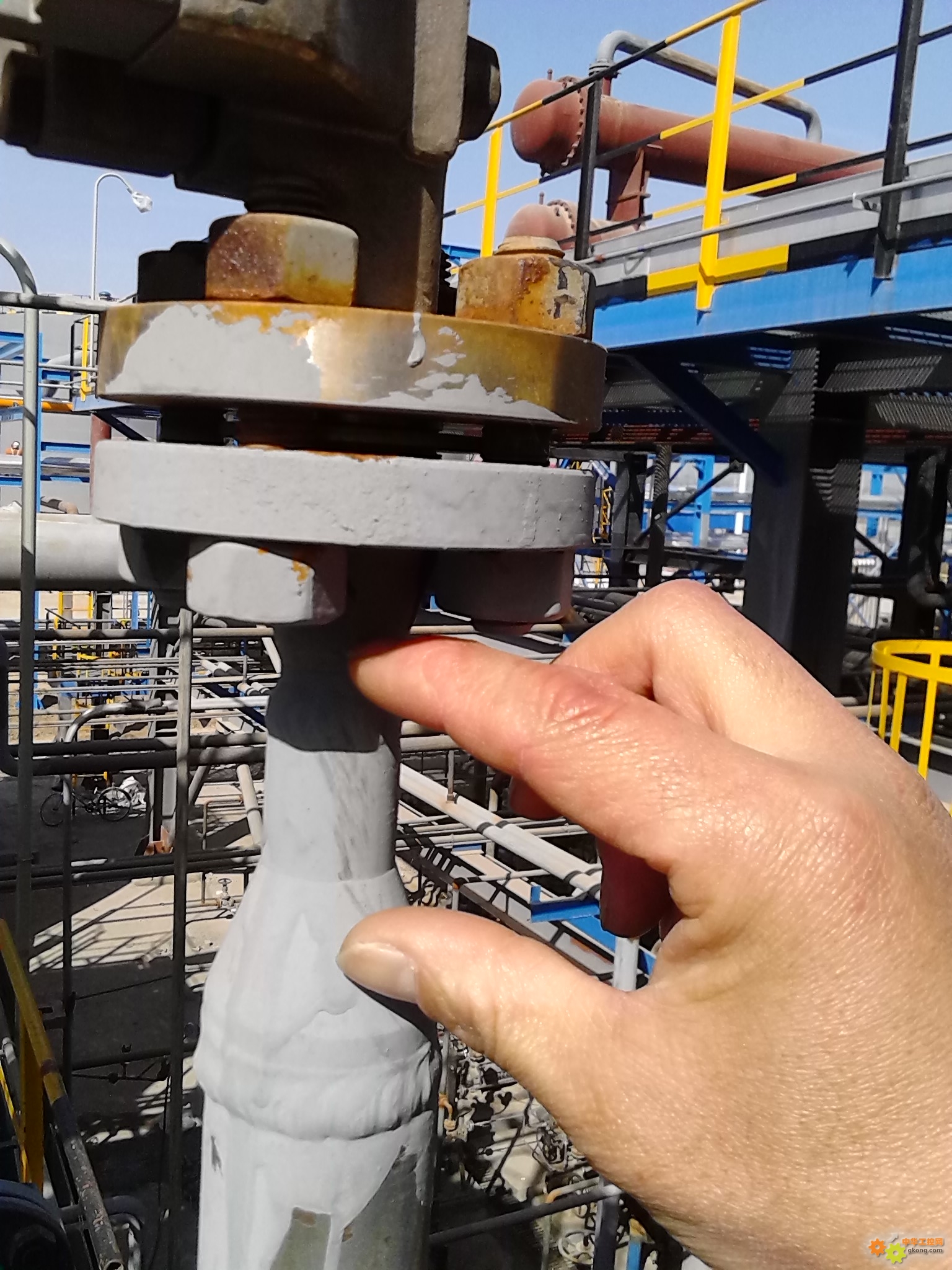

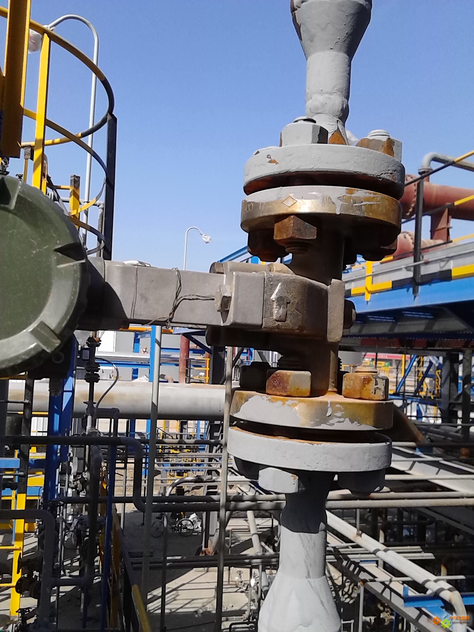

涡街流量计,难道就不知道直管段,可是有的直管段很好,一套装置中偏偏整上几个没有直管段的让人纠结。
