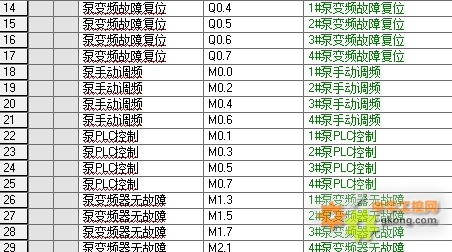

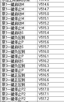

如图,用户自定义符号表下划红色波浪线,程序内不显示,请问是哪儿不规范啊?新手求指导!

楼主 符号名不能重复哦
换成不同的名

发表于:2015/3/24 12:58:29
回复 #1楼 osp321
不同名称全红了...

发表于:2015/3/24 13:03:26
lnzcgy01
在
2015/3/24 12:58:29
不同名称全红了...
最前面的字符 不要用数字,把“#”也去掉
把1#泵 改成泵1

发表于:2015/3/24 13:06:26
回复 #4楼 osp321
好吧,非常感谢!网上也没找到200的符号表命名规则,第一次玩,迷茫了!万分感谢哈
