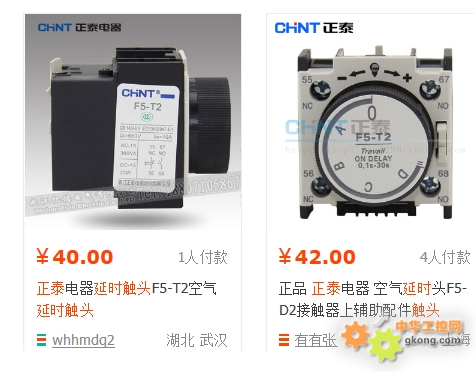

请教师傅,这个延时触头是怎么工作的?谢谢。

这个是和接触器一起使用的,像F4-11的辅助触头一样。不过这个是具有延时功能的,和时间继电器道理一样一般用在星三角转换的电路中。

我的意思是问:这东西如何做到延时功能的?

空气延时头通常和接触器联体使用,当其接触器通电吸合,其气囊开始工作,由充放气速度控制延时断开触点和延时闭合触点动作的时间。

相关知识:空气延时头(空气阻尼式时间继电器)又称气囊式时间继电器,它是利用空气通过小孔时产生阻尼的原理获得延时的。它由电磁系统、延时机构和触点3部分构成。电磁机构为直动式双E型铁心,触电系统借用LX5型微动开关,延时机构采用气囊式阻尼器。电磁机构可以是直流的或是交流的,它既可以做成通电延时型,也可以做成断电延时型。 进气孔大,活塞移动速度快,延时短;进气孔小,活塞移动速度慢,延时长。

这不就是气囊式时间继电器么,看来你很年轻了。

其实里面就是一个气囊,估计是一次性的东西,拆了就报废了。

用在接触器的辅助延时触点。
