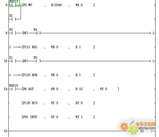

#140楼
松下的,没用过,不过程序看起来不错。

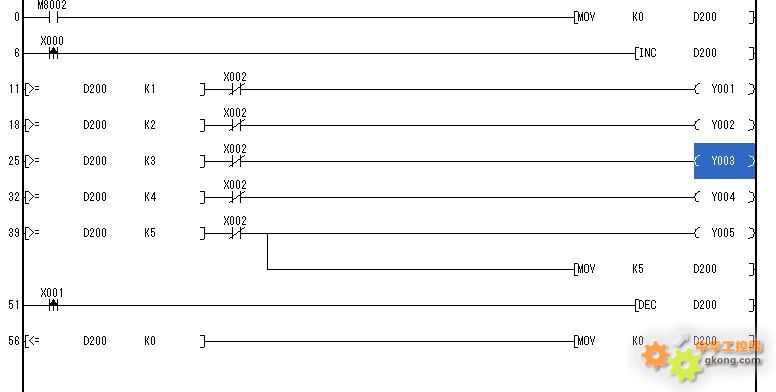

3. 在任何正常情况下,若按动停止按钮SB3一次都是对所有正在运行电机的编号选最大的先停止运行,其它状态不变;若按启动按钮SB2一次都是对所有没有运行电机的编号选最小的先启动。
 这个要求有水平

#147楼
这个程序不适宜使用状态步进指令,容易出错。用比较指令还是比较靠谱的。

#148楼
呵呵,松下的我也没玩过。晕。
