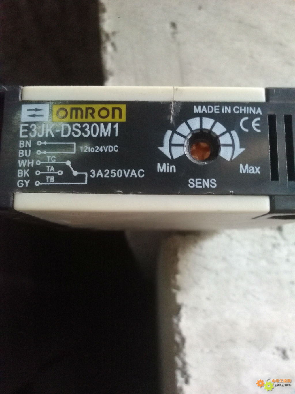

请问:这种光电开关上面的可调是什么作用,这几根线的作用是什么?谢谢!

调检测距离吧 是4线 两根电源线DC12-24V 下面是1组NO 1组NC 公共点是TC(白色)
BN棕色 BU蓝色 是接电源
BN棕色 BU蓝色 是接电源
赞同
距离 灵敏度

调灵敏度的。线在那图上就标的很清楚明白了。

调节灵敏度,应该是光电开关

回复 #1楼 osp321
谢谢老师,我们新安装的设备,一起没有接触个这个东东。

检测距离为什么不直接到最大呢?调小有什么必要呢?

漫反射光电,最长检测距离30CM(可调)

这款是OMRON很常用的一款,所以国内造假的也很多;
那个小旋钮调节灵敏度用的;

消除背景干扰
