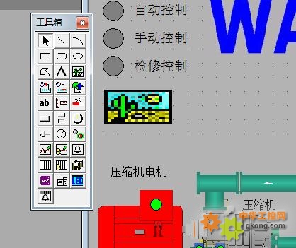

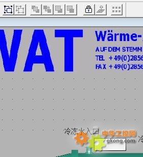

画好后,选好要组合的元件,用截图左上这个“ 构成图符” 就可以合并。
也可以用选图片,拖到画面,右键选择装载位图,找到图片。
