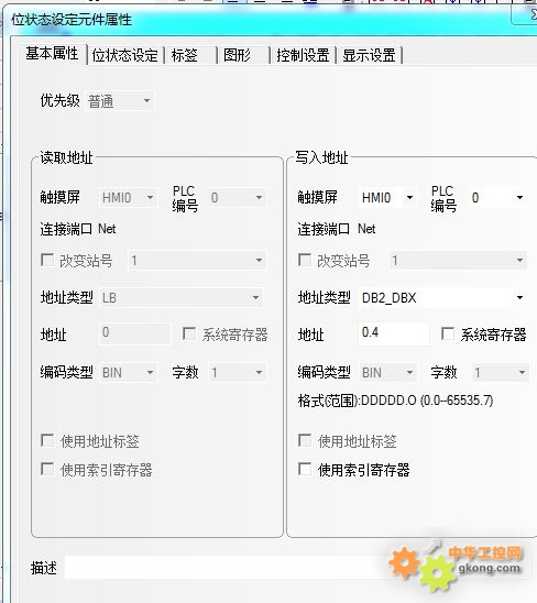

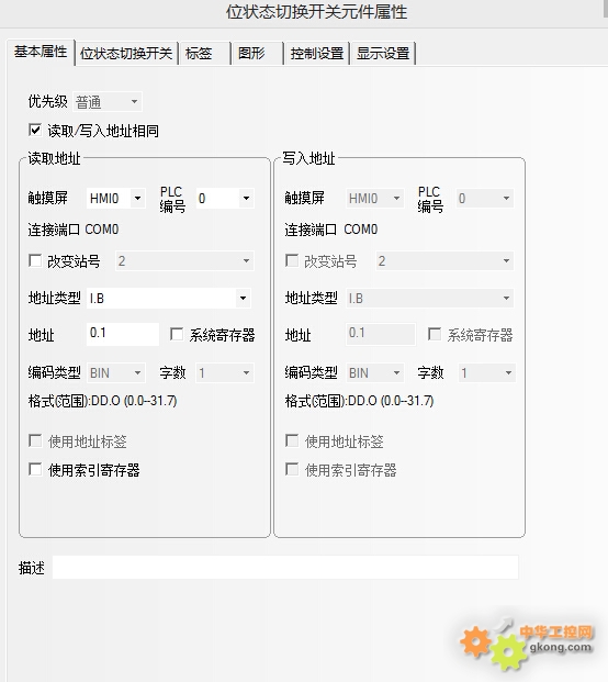

问大家个问题,我用一个步科的触摸屏和PLC通讯,点击触摸屏画面上的按钮PLC不动作,运行PLC,触摸屏上的指示灯和按钮都动作
也就是plc可以改变触摸屏状态,触摸屏不能改变PLC状态

首先说 按钮是“位状态设定元件” 不是“位状态指示灯”  不要选错了。(都动作,就很可能错在这里)
再看看写入的地址,有没有问题。 地址有没有用到 siemens的I Q  或者MITSUBISHI 的X等。
按钮类型 也不要选错了。

回复 #4楼 467175843
这个i0.1 是西门子的输入点吧
这个输入点 是实际的物理触点 不能在HMI上控制的
你在程序中,在i0.1下并联个m点,把M点的地址放在HMI上控制就可以了。

回复 #6楼 osp321
我知道了怎么回事了,谢谢你
