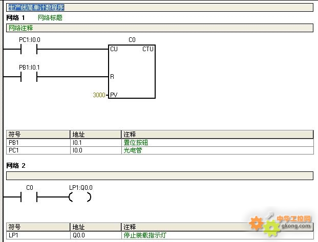

2、生产线简单计数程序
当瓶子在传送带上传过来时,它们挡住光电管PC1的光线,PC1的输入I0.0变为ON,启动计数回路。C0是用来计数的,事先给它设定一个上限计数值 。计满数后,激活输出Q0.0停止装载指示灯点亮。若如开启新一轮计数,需先按下复位按钮PB1,这时停止装载指示灯熄灭,准备新一轮计数。

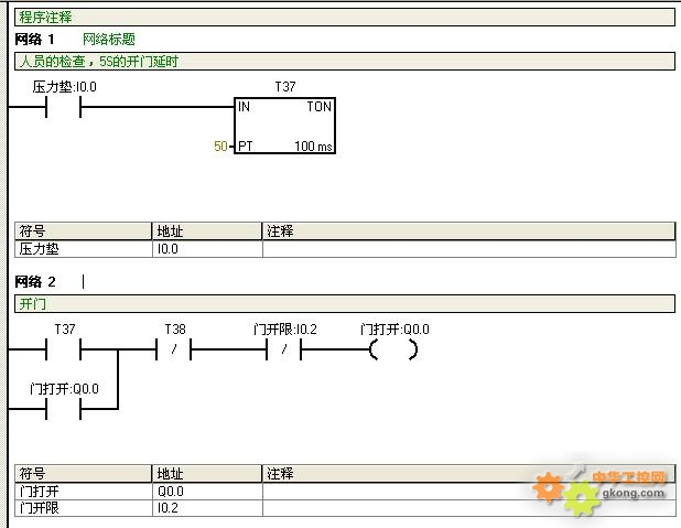

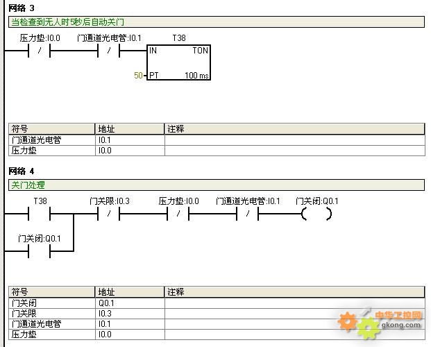

3、自动门程序
检测和延时是预防事故发生 的有效措施。
a、为防止不必要的开和关操作,压力垫信号的接收必须有一段“检测”时间 。
b、当门完全打开时,直到压力垫和光电开关信号消失门是一直打开的。压力开关和光电开关信号 消失5秒后,才关断开门,启动关门程序 。
c、关门时,一边关门,一边检测有无压力垫和光电开关信号 ,如有,则随时停止关门程序,待有人或车通过时,再接着关门程序  。

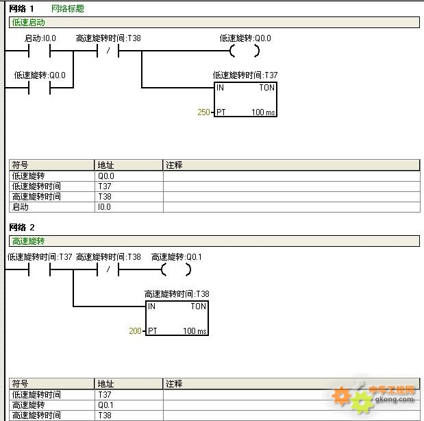

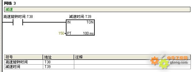

4、洗衣机定时运行程序
这主要是个定时操作程序。
I0.0有效时,洗衣机电机开始低速旋转,T37延时后作调整旋转,再经T38延时后,将调整旋转断开 ,开始减速旋转,同时T39开始延时,到达T39设定时间后,将低速旋转切断,至此整个程序运行完毕 。

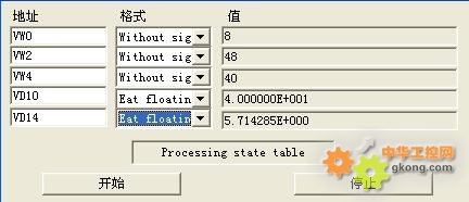

5、数值计算程序
计算[(3+5)×6-8]÷7
