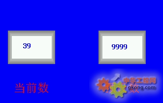

我的预设值地址为VW0计数值为VW1,为什么我往预设值(VW0)输入数字的时候计数值(VW1)也有数值显示,且数值相差256倍也就是一个字节。VW0和VW1存储器应该是无关联的啊?

程序或地址的设置有问题吧,把VW1改VW10试下

我改VW10没问题,但是我就不明白VW0有16位呢又不是8位,为什么vw1会跟着变呢

既然是16位 那就是VW0包含VB0和VB1了 VW1就是字节VB1和VB2

这样倒是可以解释的通,但是可能VB1重叠吗

39的2进制是 100111
9999的2进制是100111 00001111
39的2进制是 00000000 00100111
9999的2进制是00100111 00001111

VW1被你的数据占用了……

VW0,VW1有冲突的.
你监控VB字节看看.

VW0的高8位,同时也是VW1的低8位,问题就在于此.
