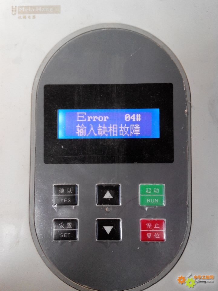

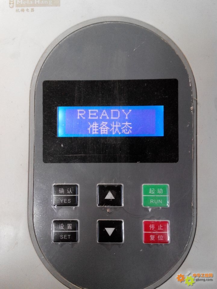

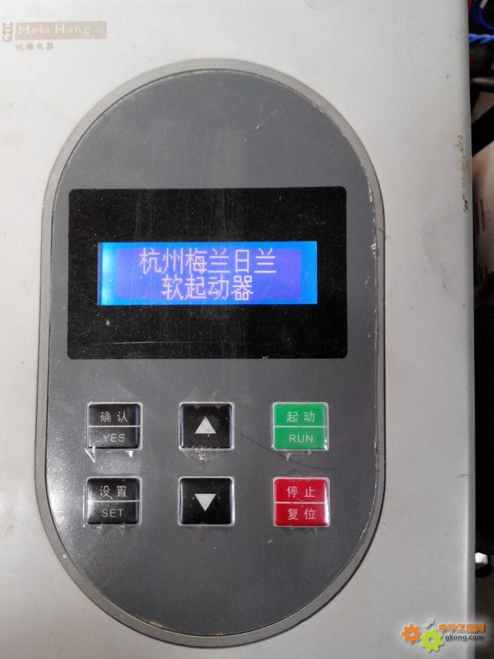

手头现有一台杭州梅兰日兰的软起,启动就报ERR04故障,意为输入缺项,我已经尽最大努力查了好几天了,但还是没结果,希望有对此机熟悉的仁兄点拨一二,三相检测是取自三个互感器的信号然后三相整流得到的

你查了哪些部位?情况怎样?都没说,都显示缺相了就是原因了

主要查了三相输入检测电路,昨天在厂家的协助下问题解决了,是模块问题
