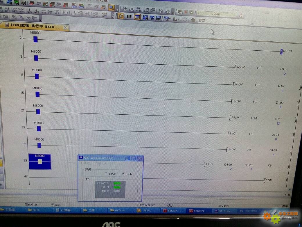

fx3u的crc指令为何无效?
我按照手册上的例子使用crc指令,为何算出来结果为0,我以及编了crc指令却能算出正确结果,而且都通过验算了

GX Simulator不支持CRC指令的模拟,因此在程序模拟过程中,将CRC指令做为NOP(空指令)处理。

仿真不是万能的,请下载到PLC内测试;
