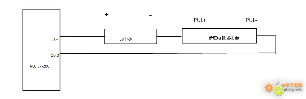

各位大神,我想用S7-200 PLC在Q0.0输出脉冲控制步进电机,步进电机是用5V电源驱动,步进电机驱动器厂家说了在PUL+和PUL-输入脉冲,其他的我会连,请问我连接的电路图正确吗?求大神指教

一定是错的;

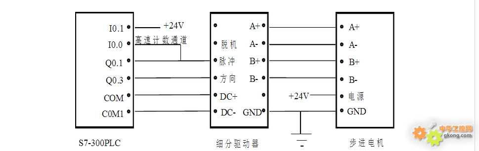

发表于:2015/3/18 19:29:03
参考下这个接线才是对的,这个步进电机是24VDC信号的你改直接就行

PUL-接5V的-,PUL正接QO.O

楼主没弄明白啊!

回复 #1楼 ZCMY
那该怎么接线呢

回复 #3楼 zrx517697809
就是把我上面的图里面的PUL+和PUL-调换过来就可以了是吗

发表于:2015/3/18 21:05:31
楼主这个图肯定不对!

发表于:2015/3/19 6:27:39
楼主这样接线驱动器能工作?电压怎么能串呢,要并接在驱动器上。

发表于:2015/3/19 7:12:17
肯定是错的!
