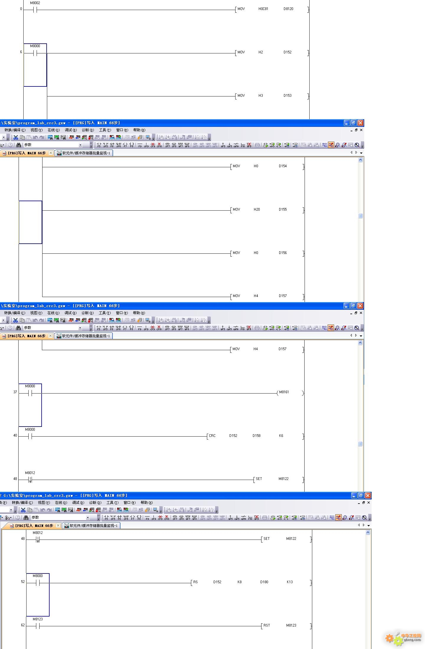

注:安川V1000的MEMOBUS和modbus是差不多的,指令集差不多,只是多了点指令,请大家按照modbus对待即可。
求安川v1000与三菱fx3u的memobus通讯程序,我按照v1000技术手册上memobus那一章的内容编了例子程序然后用rs命令以及fx3u的自带100ms定时器下降沿脉冲发送发送,crc码验证完全正确,通过crc验证程序也验证了,可就是不正确,用没有结果返回,求一个例子程序,谢谢!
最新进展:
目前采用的是RS485通讯,采用FX3U-485-BD,线已经连接好,RDA对安川的R+ RDB对R- 然后RDA和SDA短接,RDB和SDB短接。接线应该没有问题,
安川U1-19全显示0表示MOMEBUS通讯没有问题,V1000的自检程序也表示V1000的通讯正常
但是我这边使用RS后没有数据返回,只有SD灯闪,RD灯不闪。
现在附上程序,期待高手解决,谢谢各位的指教。
另,提问那个附件已经被我修改,请给位帮助我的朋友不用下了,谢谢!
最新更新:
为了方便大家阅读,我吧结构化程序改成了简单编程,还请大家多多指点,谢谢!

求帮助啊!
