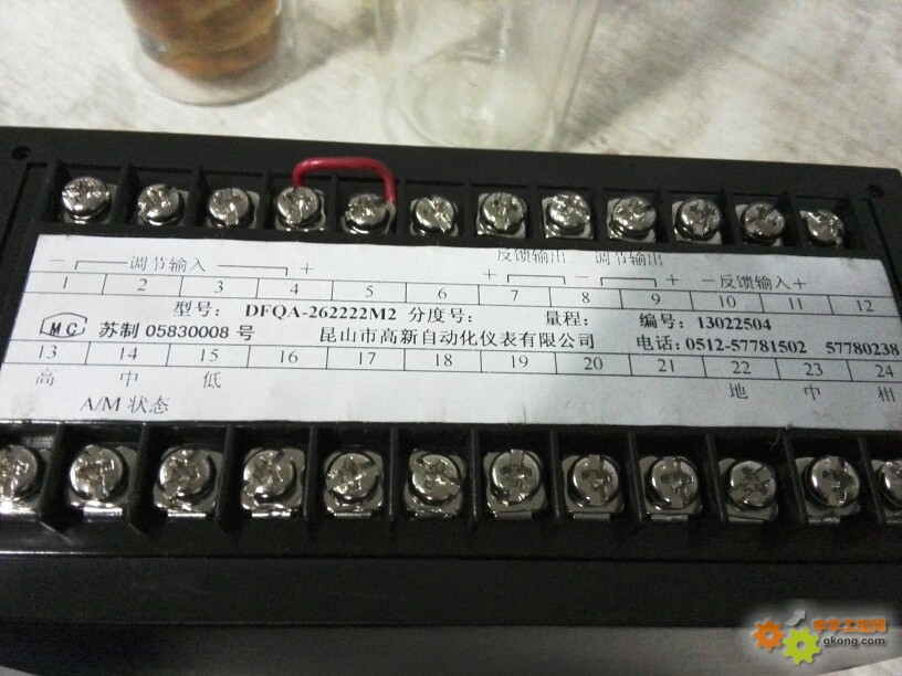

,在此不甚感激。昆山高新的多功能仪表。

上面不是有电话,打个电话问一下好了

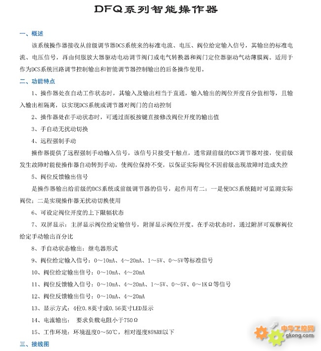

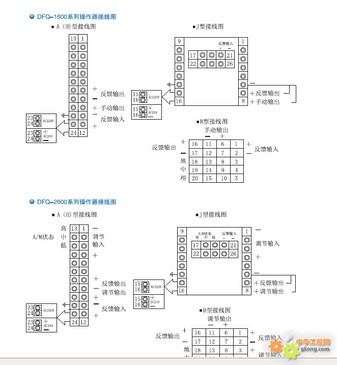

楼主不会使用互联网获取自己想要的资源,太可惜了。
http://www.ks-gaoxin.cn/ProductInfo.asp?5159.html
