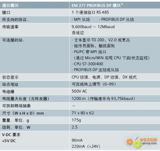

西门子EM-277是什么模块,怎么用?先谢谢了
S7-200的通讯模块

DP模块,用于DP通讯

PROFIBUS通讯模块;

也可以mpi连接西门子触摸屏
