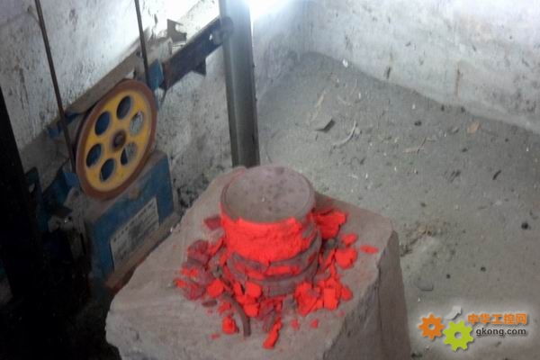

大家认为这个聚安脂电梯缓冲器怎么才变成这样子的?

昨天到一家用户单位那发现的。

安全钳没起作用吗?

看去坏的只是外部

缓冲器老化了。

不奇怪,那玩意不是硬质材料,也会老化的,脱落的是外皮的油漆层吧。

看模样轿厢坠底过

这东西该换了!这是由寿命的!

这材质就不用放上N年自己都掉渣.........

照片上看不出来
这个现场看应该比较好判断
老化或者轿厢压过

这个和安全钳不反搭界的。
