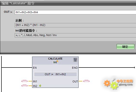

例如将4个整数相加mw0+mw10保存到mw20,mw1+mw11保存到    mw21,mw2+mw12保存到mw22,mw3+mw13保存到mw23,西门子pLc有这样的块运算指令吗?

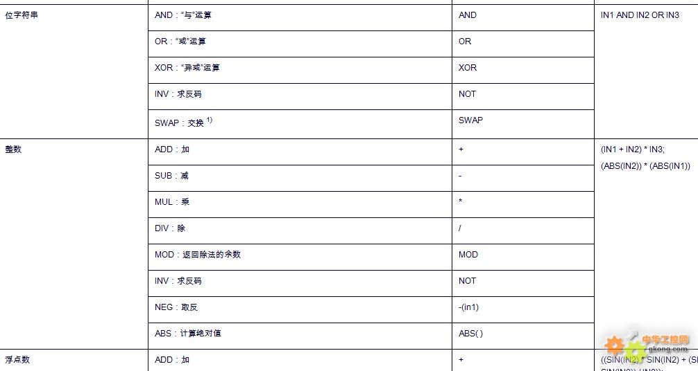

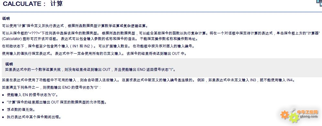

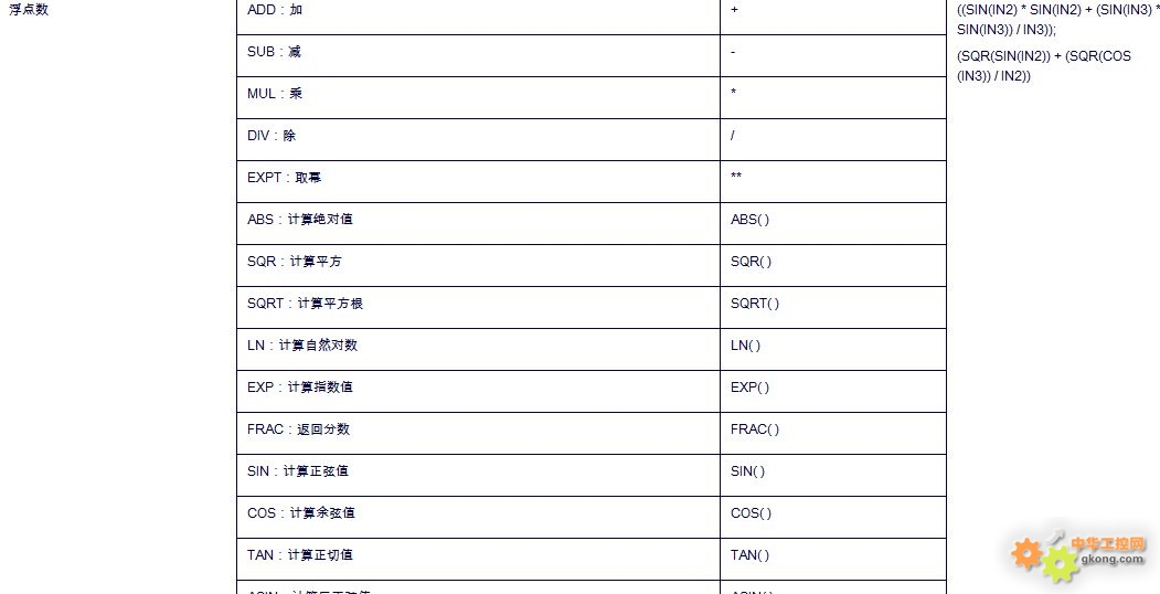

发表于:2015/3/17 9:59:46
这是西门子 博图软件中的运算指令,可以组合多种计算。
