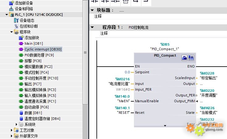

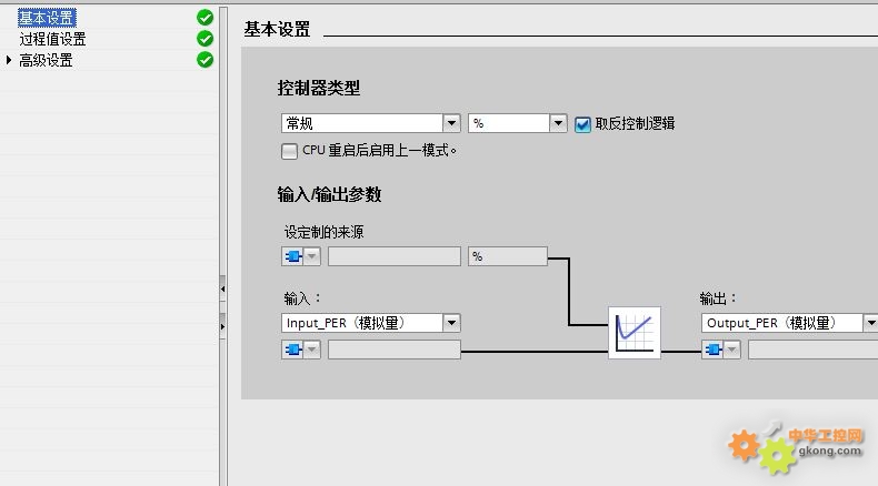

发表于:2015/3/17 11:21:00
现在的PLC做PID应该都可以吧
我用S7-1200做的,价格比300的便宜不少,比200的贵些。
