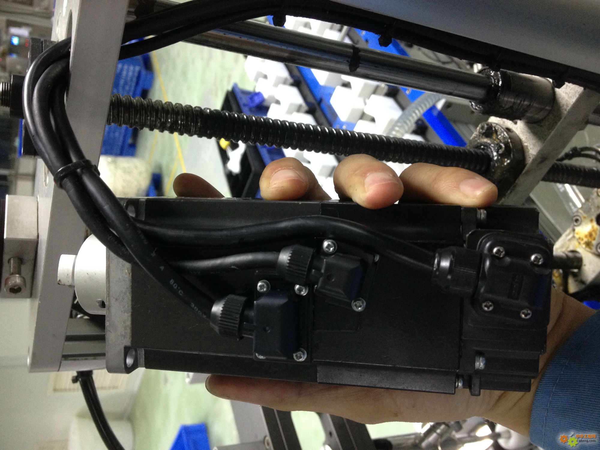

请问这个第一块是电机。第二块是什么啊?第三块是旋转编码器是吧?

抱闸装置

得看接线及万用表测量,刹车的装置可能性大,电机上没图标吗?

三个接头,一个电源,一个刹车、一个编码器。

把电源关了。伺服使能停止,转动主轴,转不动就是制动装置,转的动那还真得研究下说明书,制动装置都是和动力电源非门控制的。

应该是抱闸。

fumz78
在
2015/3/16 22:05:56
这就是答案!

第一个是电源,第二个是刹车,第三个是编码器。

中间的是刹车;
不带刹车的型号只有二部分;
