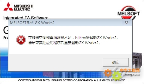

三菱GX Works2软件无法运行,卸载重新安装问题依旧,出现下图提示,请大家分析一下问题如何解决?

楼主确认过你的内存和硬盘容量没?

4GB内存,C盘剩余容量110GB,软件安装在C盘,是Win7的32位操作系统。

你的虚拟内存是多少?
开启的时候看看内存用了多少
或者把其他软件关掉一些试试
再不行
把该软件安装到C盘以外的分区
还有再看看有里面没有环境安装这个文件

原来是1.77F版运行正常,卸载后安装GX Works2 ver1.513k 版就不行了,再重新安装1.77F版也不行了。

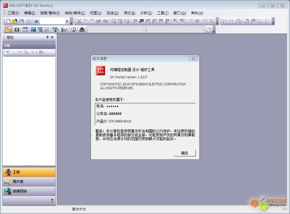

终于重新安装成功了,现分享一下处理方法:
1、首先卸载不能启动的GX Works2软件,并删除残留文件;
2、运行regedit打开系统注册表,查找HKEY_CURRENT_USER\SOFTWARE\MITSUBISHI和HKEY_LOCAL_MACHINE\SOFTWARE\MITSUBISHI后将MITSUBISHI键值删除;
3、关闭防火墙和杀毒软件;
4、安装GX Works2软件就可成功。
