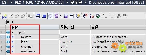

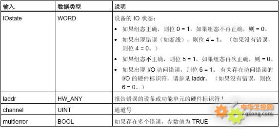

2.诊断的相关信息
当触发诊断错误中断时,通过 OB82 的接口变量可以读取相应的启动信息,帮助确定事件发生的设备、通道和错误原因。
例如:模拟量输出模块 SM1232 的电压输出通道,对于通道1使能短路诊断,当通道1出现短路错误时,随即触发诊断错误 OB82 ,此时可从 OB82 的启动参数中读取诊断信息。

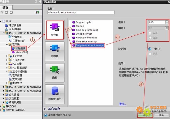

1.创建诊断错误 OB82

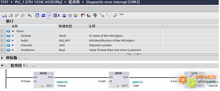

OB82 中编程如下图,创建地址为 MW100、MW102、MW104 的变量用于存储出现诊断错误时读取到的启动信息。

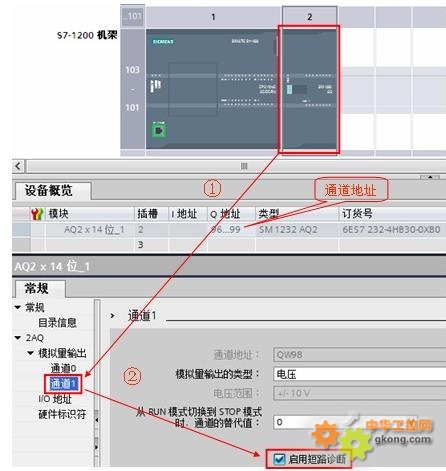

在硬件组态窗口中,选中模拟量输出模块,选择模拟量输出通道1的“启用短路诊断”功能。

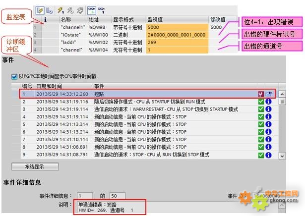

测试结果:程序下载后,在监控表中给“channel1”设置输出值5000,如果此时出现了短路故障,则将立即触发诊断错误功能。
