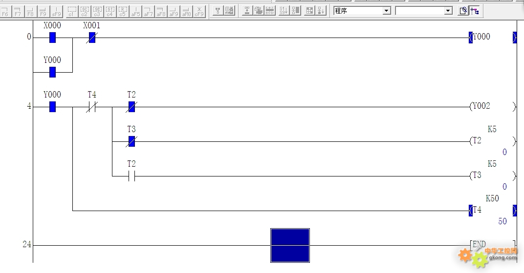

Y2到5秒之后可以停止吗,谢谢高手

T2先断开的啊。

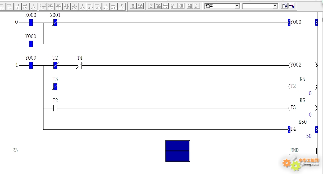

弄明白了,T4要接到前面,不可以在T4B接点后面,否则会一直动作,不会停止

看图片 程序没什么问题啊!

要想Y2到5秒之后停止改成下面图的程序的任意一种。
