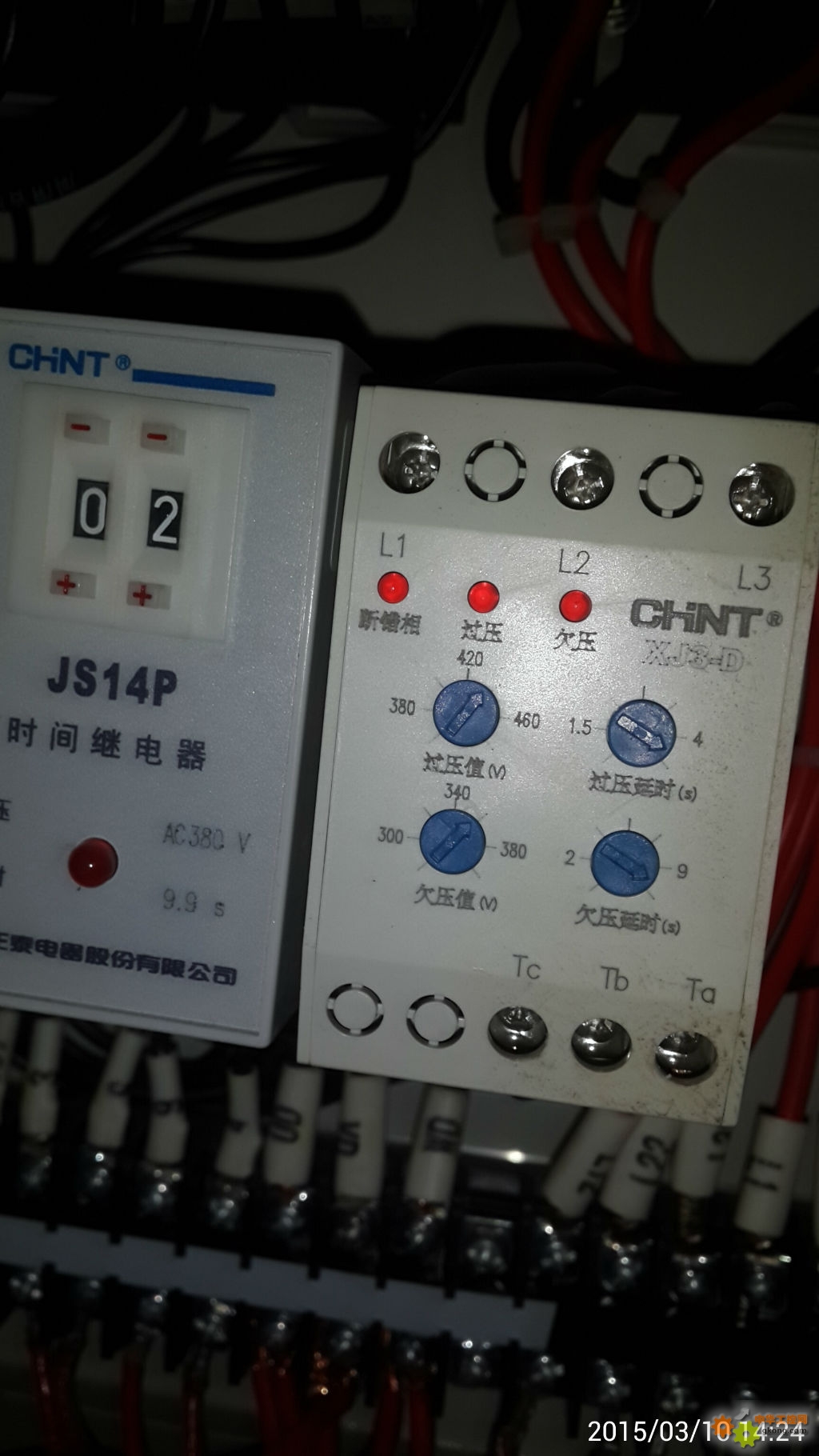

1吨的小天车,有一个方向不灵了,本想倒一下相序,开到合适位置修理,可是冒出来相序保护

相序就是为了保护电机啊。你想电动机换向,只能电机那的线调换下,而不能电源这的线调换。

装相序保护的,我的理解主要是保护葫芦上下限位的

如果相许错了,那么天车上的所有限位都失效了。

相序错了,方向就反了,对应方向的限位开关就失效了,另外断相了对应天车来说比较危险啊。所以要用到相序保护。

一定的相序对应的是相对的限位。

相序就是由相序控制器控制的,你换了方向肯定会保护的,除非你拆掉相序保护器运行,但前提是你要保证机器反相运行不会损坏。

就像电梯一样,不安装保护,你相序调下,你按下楼,结果电梯上楼了,不出事才怪;

按照相序保护就是为了防止都反过去了,上下的变成了下上,左右变成了右左。
