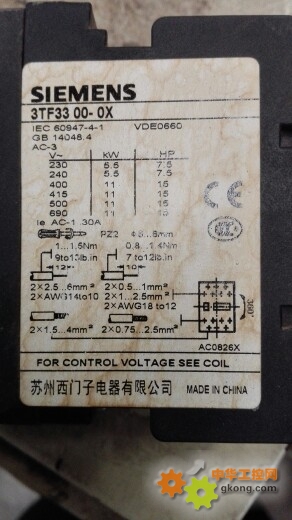

此图是一个接触器名牌。问下带220v加热器可以带多少千瓦 多大电流。带380v加热器可以带多少千瓦。带3相异步电机可以带多少千瓦能。。。。。

这个220是一零一火
380是2根火线

回复2楼:
呵呵2楼后一句,把一句口语什么的带进文字里了;下次可以写得更轻松一点哦
回复楼主:
我打杂时间太长,一些基本的东西也忘记了。
对于接触器的负载能力,大概是要注意一下额定电流、约定发热电流什么的,还有就是负载的性质。
至于能够带多少负载,可以计算一下负载的电流;对于电动机,需注意起动电流,而反接制动、正反转运行的情况又不一样,等。
楼主可以查一下使用类别如AC-1、AC-3等的含义;如果有说明书,也可以看一下,慢慢地就积累经验了。

220V是5.5KW,380V是11KW.

回复 #5楼 徐敏辉
2相380和3相380一样吗。。。
