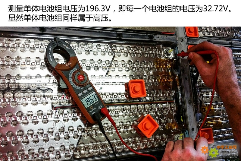

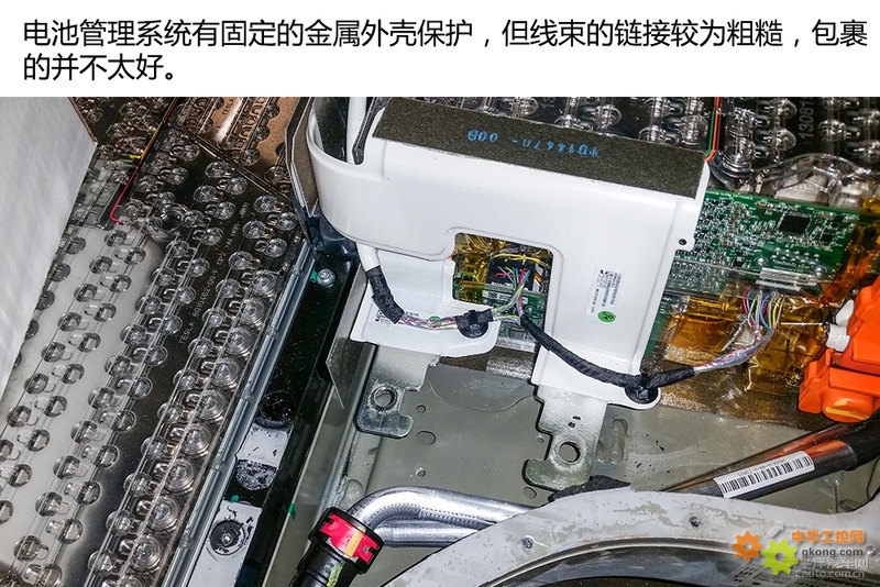

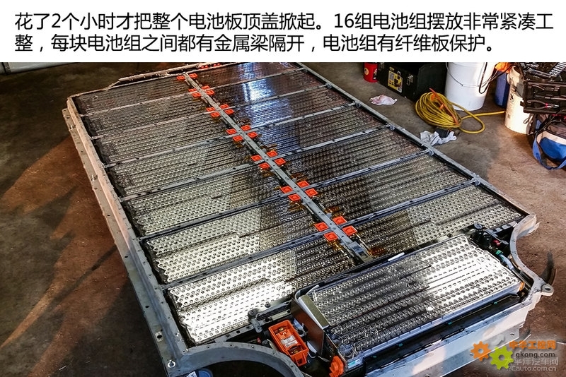

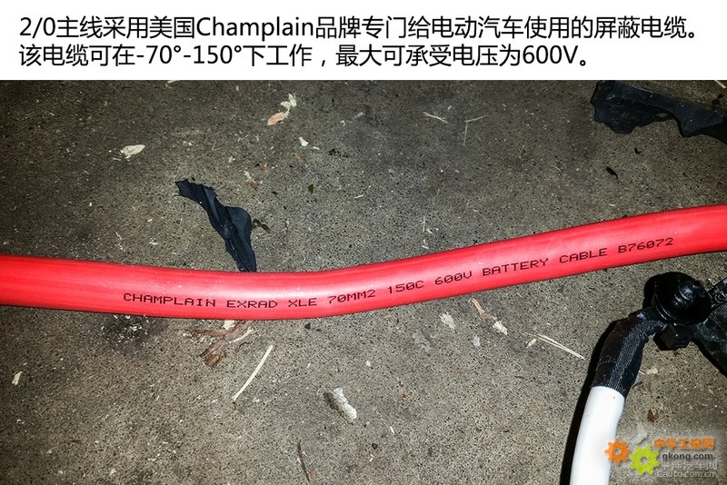

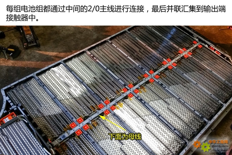

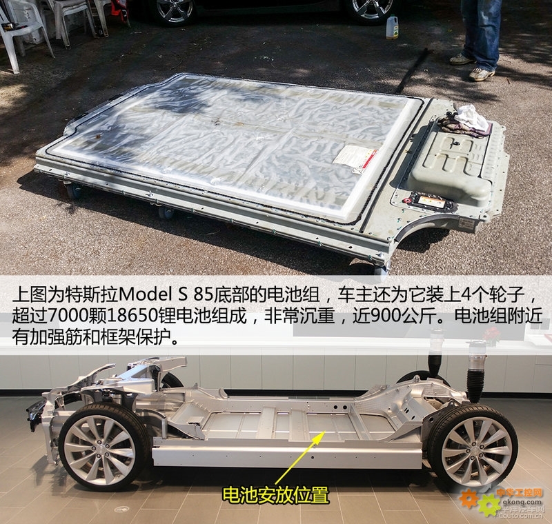

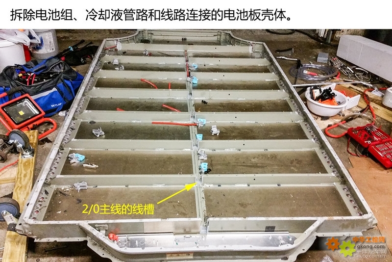

牛人拆解特斯拉电池
63
14025
[3]
[4]
[5]
[6]
[7]

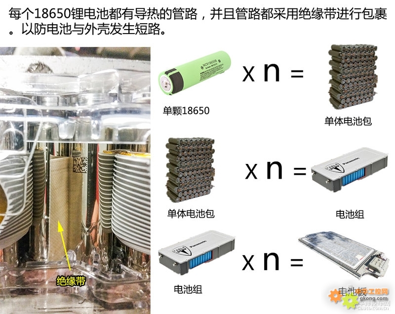

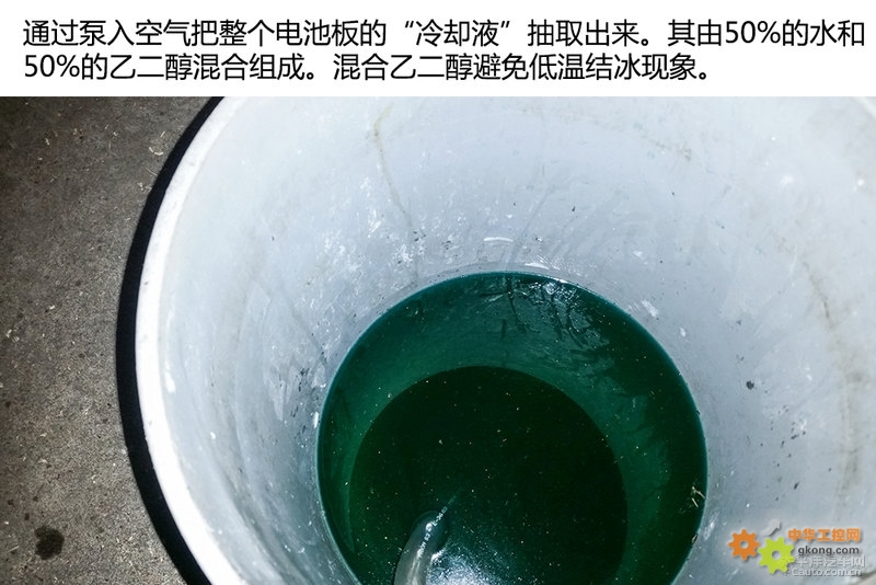

牛人拆解特斯拉电池
12001
wang4370
5697
12001
作者的所有帖子(5697)
2012/11/2
发表于:2015/3/14 19:19:31

剩了几张

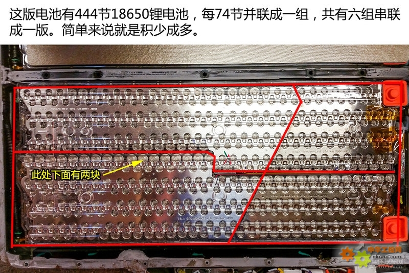

这个成本得要多少啊?所以说电动汽车价格相对来说比较高的。

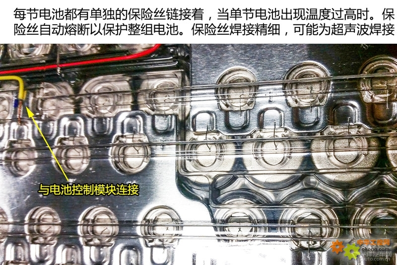

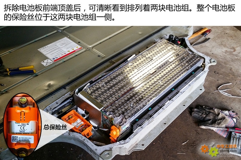

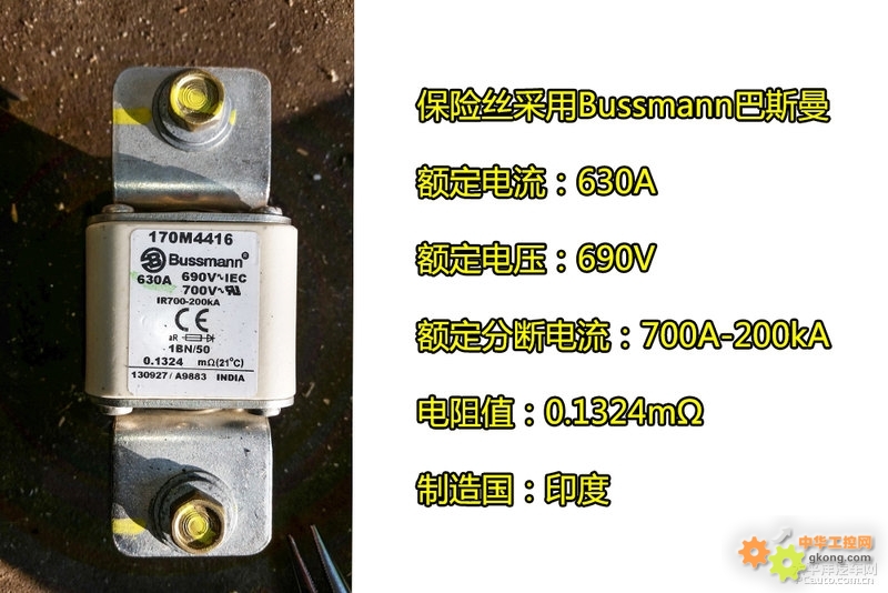

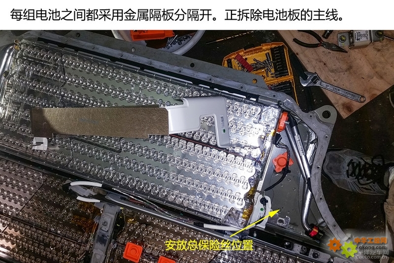

这个其中一个电池的保险丝坏了后果是什么?

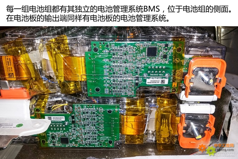

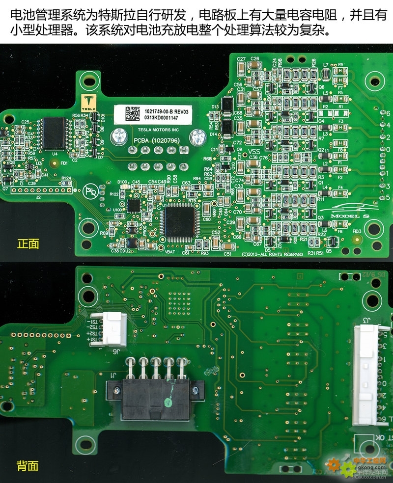

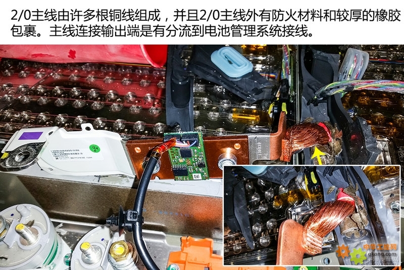

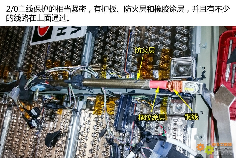

这两个控制板怎么有些像变频器波形驱动控制呢,输出很像三相控制

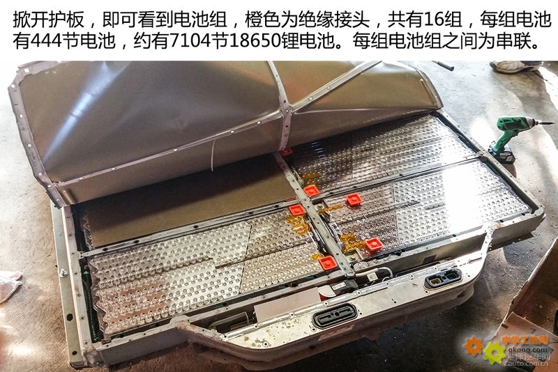

车载电机一般都是永磁同步电机,需要逆变器的控制。由此来看,这技术是成熟的。美国的计算机技术是世界的领跑者,所以他们的车载电控系统相当好。那么他们的电池组也不是特殊的,而是用成熟产品串并联的。这有点像电力电子技术的元件,当年的半导体、可控硅、IGBT等元器件,都是先由小功率的元件串并联,实现大功率负载的驱动。现在锂电池组也是。随着技术的发展,大功率的锂电池组将会出生。这就是历史的进步和发展逻辑。
楼主给出了一个很好的共享信息。谢谢!看后比较震撼。

那么多18650啊,这个电池组价格也不菲啊
