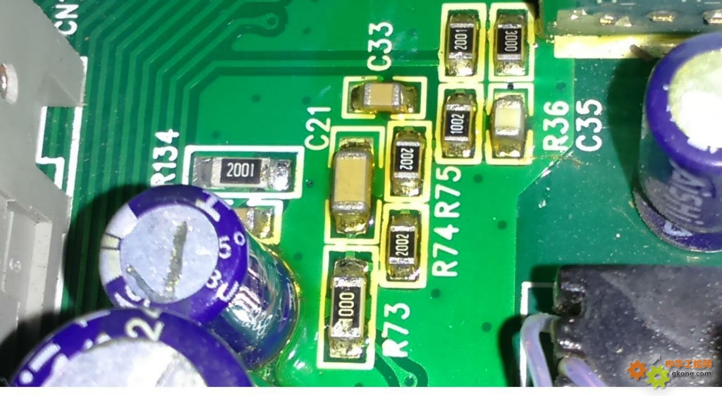

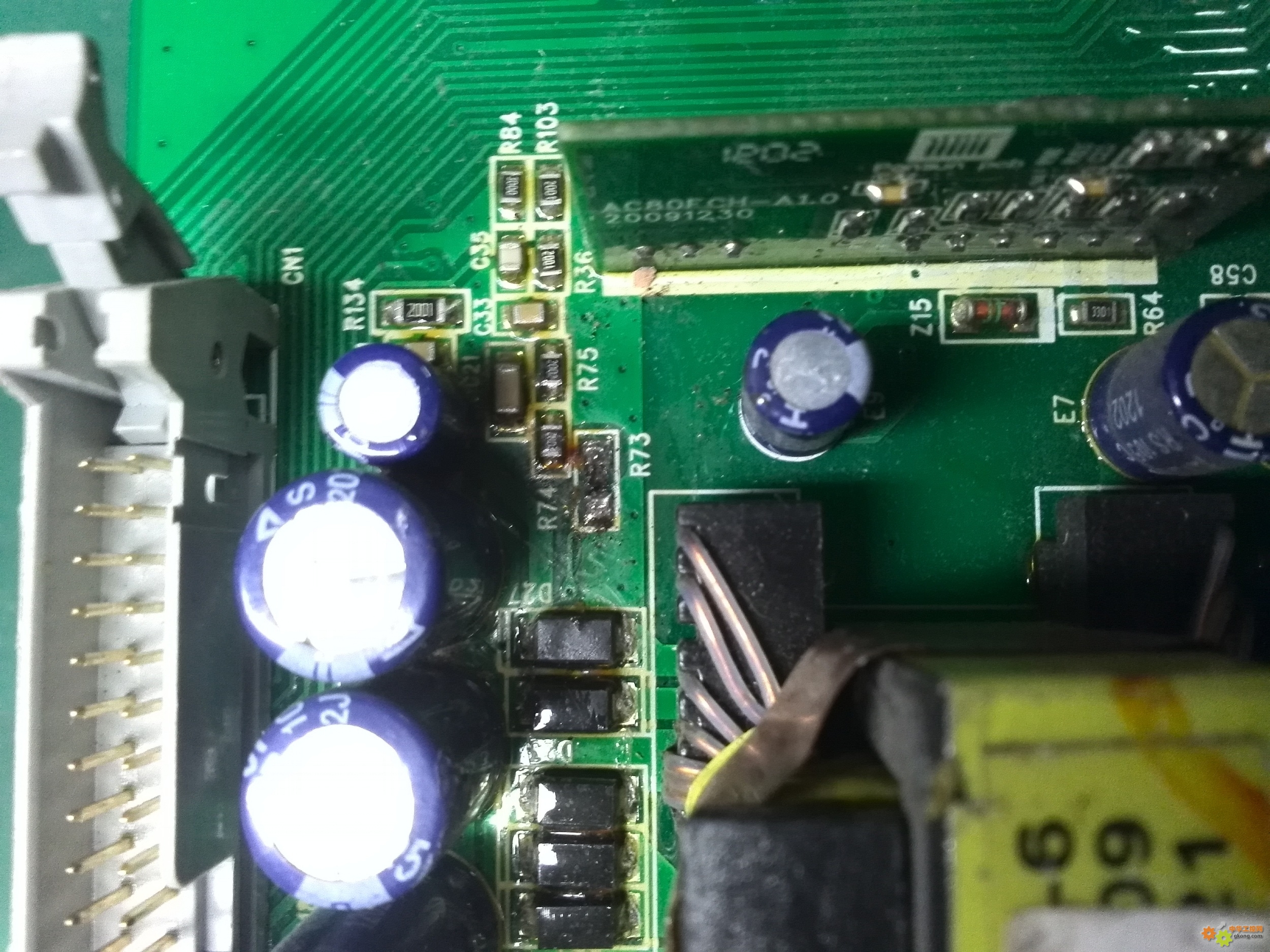

伟创AC60-T3 7.5G/11P 开关变压器边上R73没了,那位知道是多大的

那位知道告诉一下,谢了

伟创AC60 7.5G/11P

对着拍了一个。

回复 #3楼 deslg
等了好几天了,太谢谢你了
