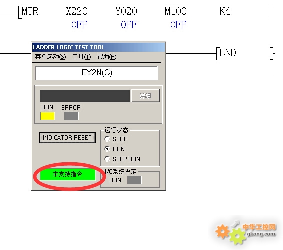

仿真出错了?程序有错也不能转换啊,大家看看

可能是有 仿真不支持的指令,去掉那条指令看看。

仿真也不是支持所有指令的,所有才叫仿真。

仿真不能支持全部的指令的

X220怎么来的,你的输入点有那么多吗?改X20试下

特殊功能指令大多是不可以仿真的;
写到真的PLC时测试吧;

那是距阵输入,如能仿真也太夸张了。
