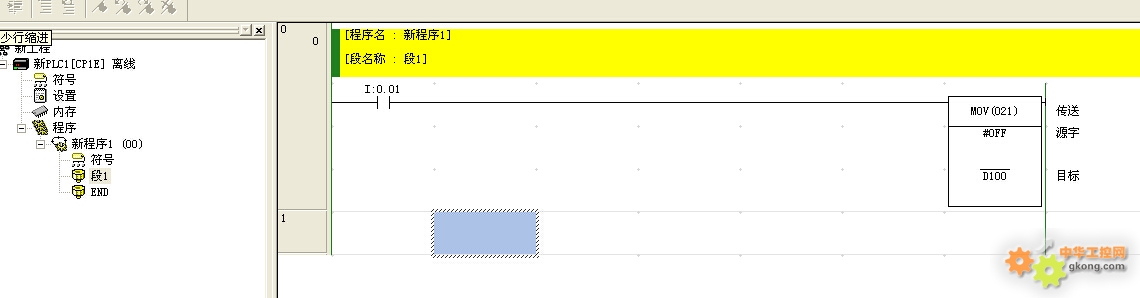

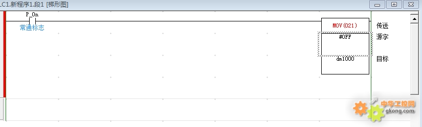

用欧姆龙编程软件往DM1000内传送数据怎么提示错误

部分机型使用d来表示数据区而不是dm。

指令编写错误,应该是MOV #0FF D1000

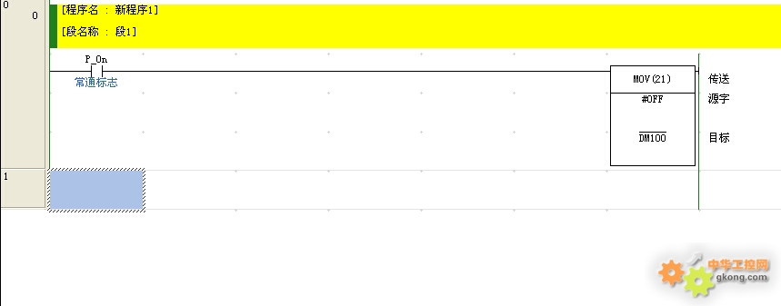

谢谢 我使用的是cp1e cpu类型是na的 这个不可以吗?

参考1,2楼好了

CPM1A/CPM2A用的是DM;
CP1E用D100就行了;
