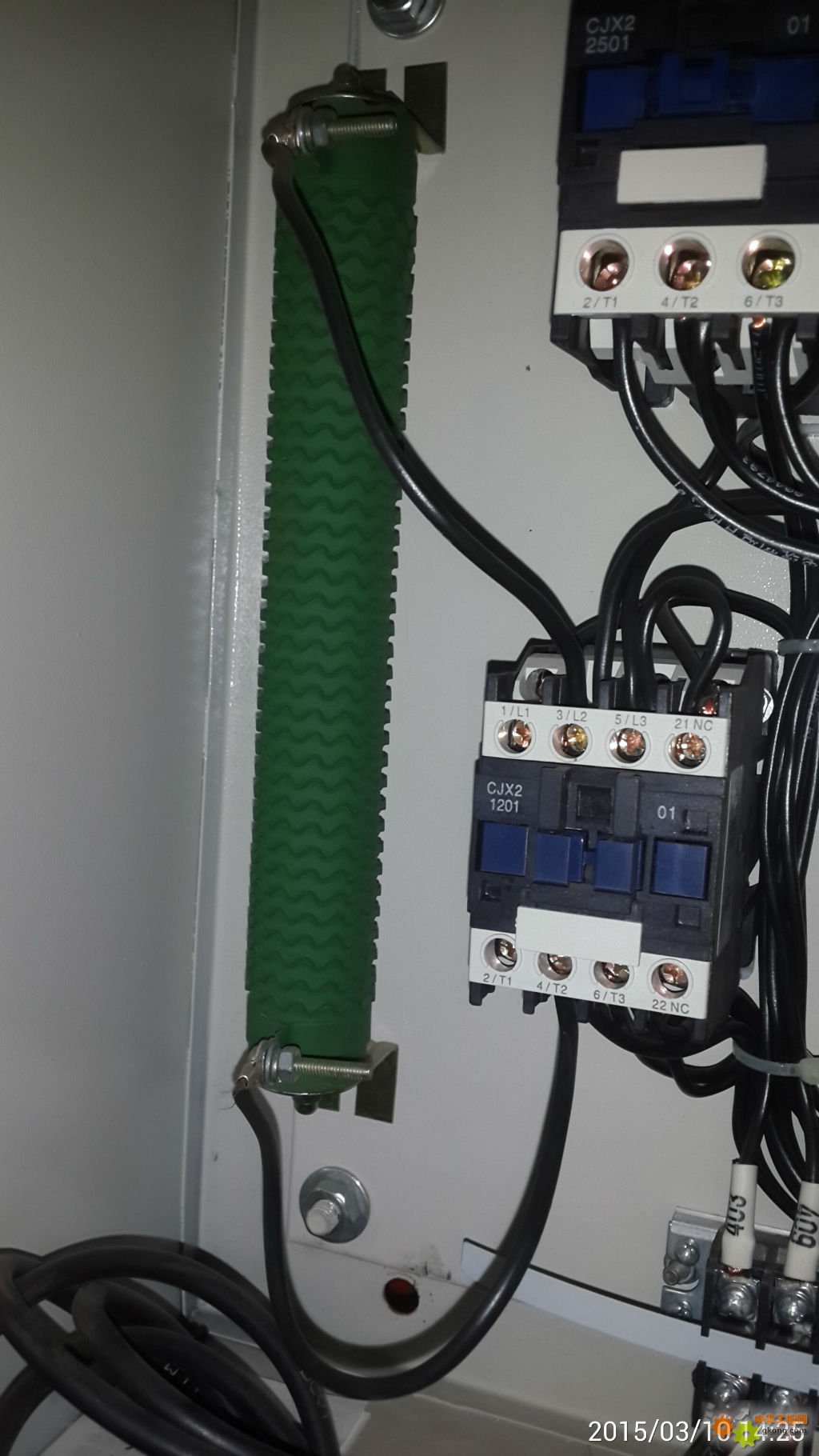

请问一下,这是何物,起何作用?

图片最左边那个

这是电阻啊。起何作用要看你在线路中怎么使用的。

应该是电阻啊!!

是啊 是个电阻啊

这是电阻,功能就如一楼所说,要看此原件在电路图中的具体接线方法才知道起何等作用。

大功率电阻.

大功率电阴,可以降压起动,刹车能耗等,你看看电路就知道起什么作用了

看到电阻就以为是变频器的刹车电阻,仔细看下还接到接触器上面了,具体作用还是要看电路,目前看到是一个接触器来串入电阻和短接电阻。

传说中的能耗制动?

大功率电阻,看图可能是给电机提供能耗制动作用
