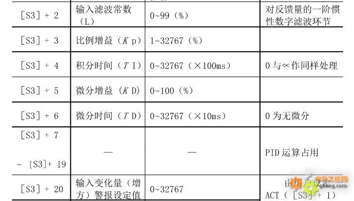

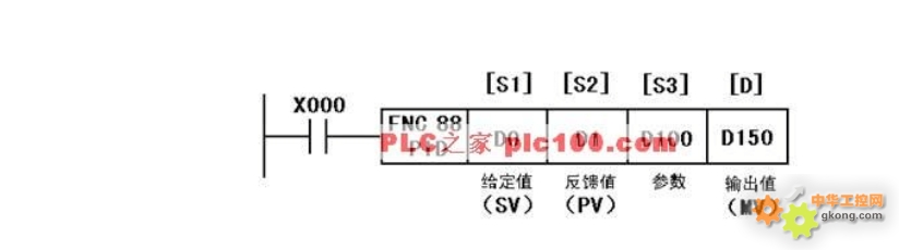

三菱PID指令如何用?请大师们请教!

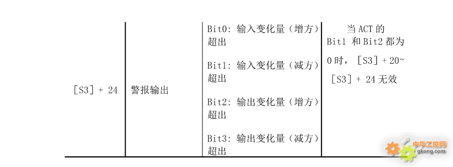

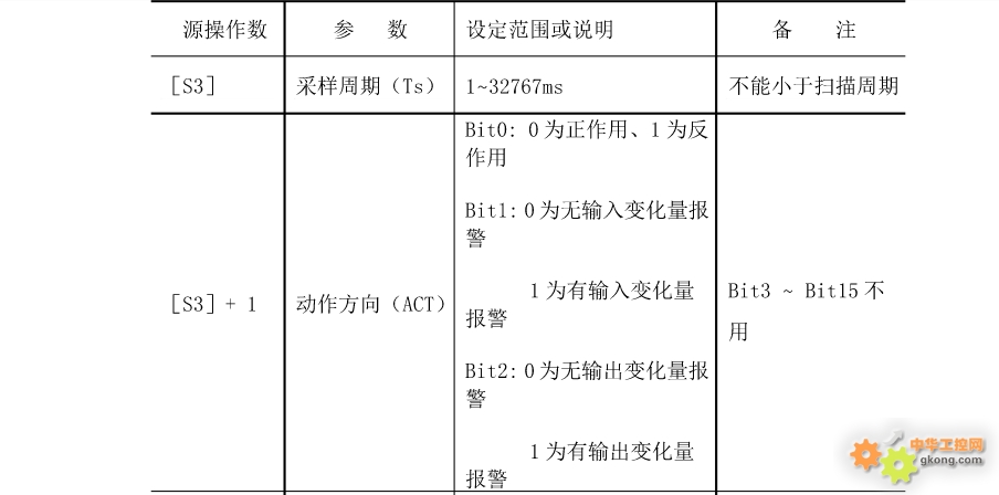

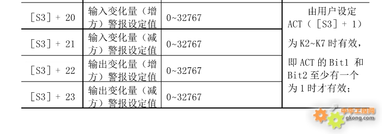

发表于:2015/3/11 14:26:09
好好研究下
