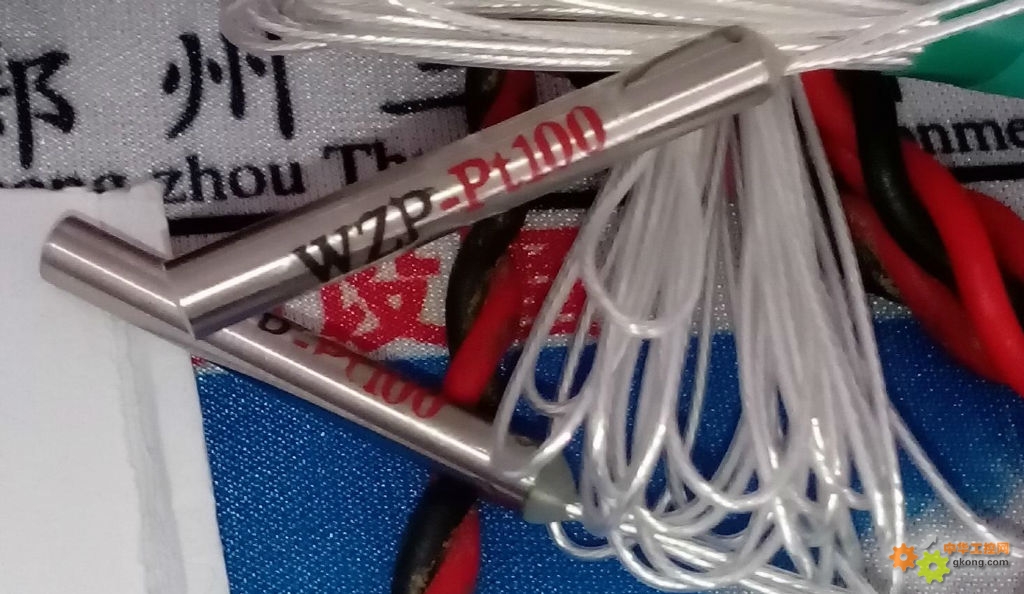

发表于:2015/3/11 15:37:35
#11楼
回复 #9楼 dlr
我用的是这个传感器是不是传感器有问题啊!可是我买的新的呀!   我用两只手心握着传感器一直能升到42度。  这有点不对吧1

发表于:2015/3/11 16:51:58
#12楼
同意9楼的,你选的PLC如果是温度模块 接受电阻信号的 就不是线性关系  如果选的是电流信号的 那你外部还要加变送器

发表于:2015/3/11 17:54:54
#13楼
不一定是热电阻的问题。从照片看你那半透明的塑料线是不是测温的连线?看来有点长度,你如果是用万用表测的,如果测量时包含了连线的电阻,0.39欧电阻就对应1度温度,这也会造成误差。通常用三线制接法可消除导线电阻引入的测量误差。

发表于:2015/3/11 23:24:35
#16楼
回复 #13楼 dlr
为了节约成本目前采用的是两线制,我看两线制的温度误差有点大。实在是不行的话只能上三线制的。传感器距离plc大约有20~30米左右,采用0.3平方纯铜导线连接,到时间我估计误差会更大。

发表于:2015/3/12 8:31:51
#17楼
以下是引用中华小熊在2015/3/11 23:24:35的发言:
   线再粗点.

发表于:2015/3/13 9:52:43
#18楼
我的温度传感器所采用的PT100是两线制的,可是现在测出来的温度根本不准是什么原因导致的
