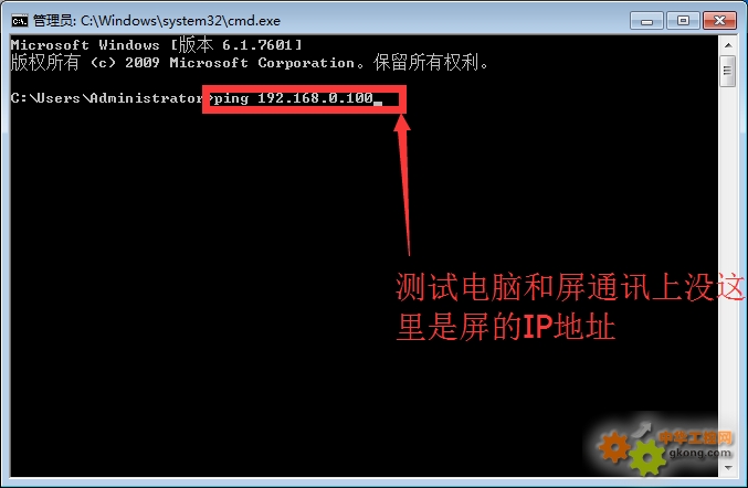

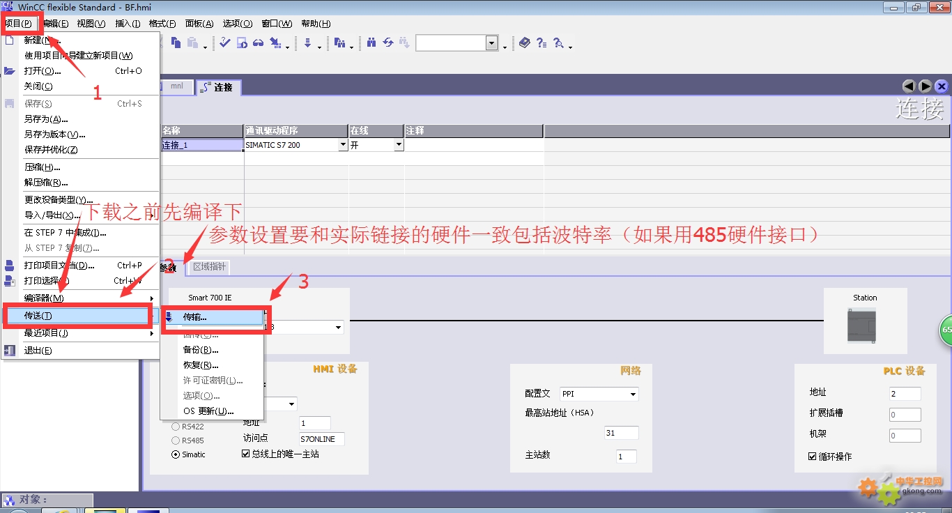

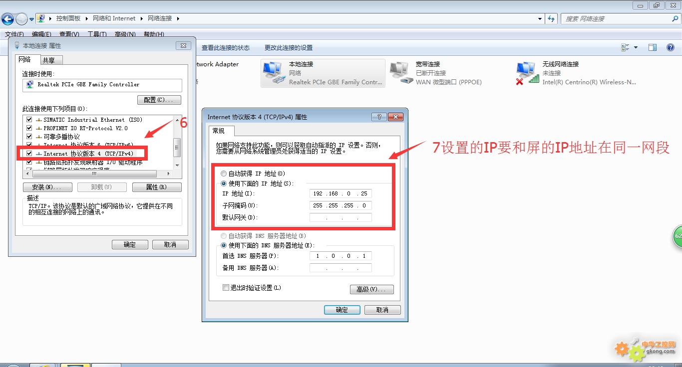

smart1000IE西门子的,想把PLC程序下载到触摸屏里面怎么下载到触摸屏里面啊。谢谢楼主,帮忙解决吧

用网线就可以

回复 #4楼 ytleaderplc
楼主把步骤给我写一下谢谢,我要在触摸屏模拟程序
触摸屏在上电时会有设置项出来,屏的IP就在那里面先设好在再电脑上操作
