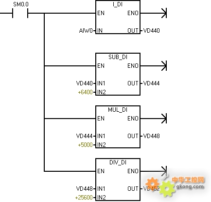

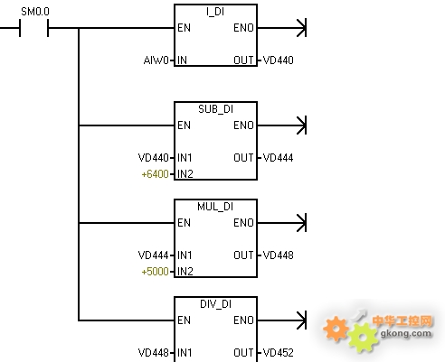

各位老师,我需要做一路4-20ma的模拟量量程是0-5000.选用的是西门子EM231模块。
您看一下我做的程序对吗?谢谢各位老师帮忙了

什么意思?看不懂!

32000对应5000的意思?
做个乘除运算就行了
