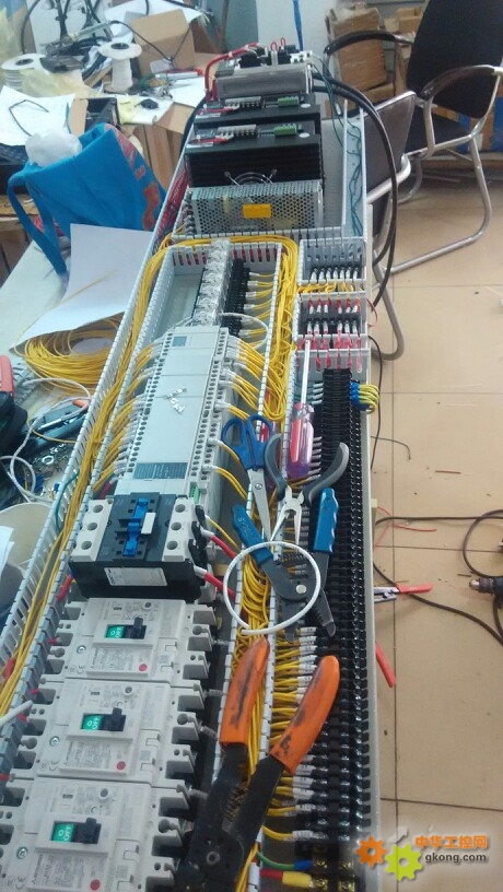

松下plc伺服。献丑了。

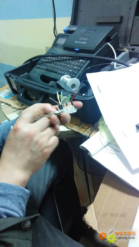

看看我焊的伺服接头。这夹具雷倒大家了没?

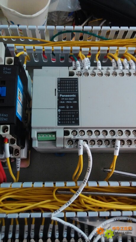

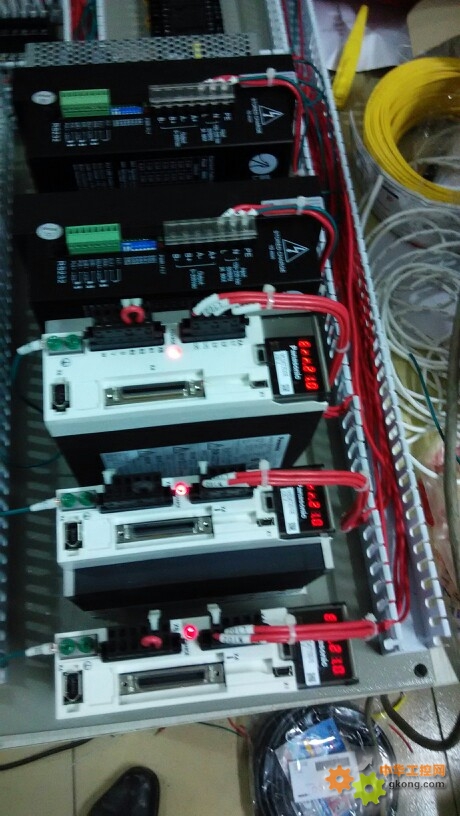

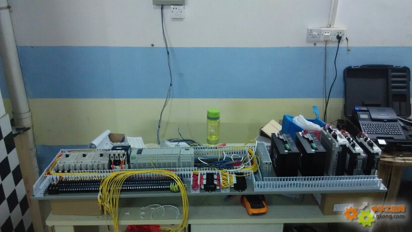

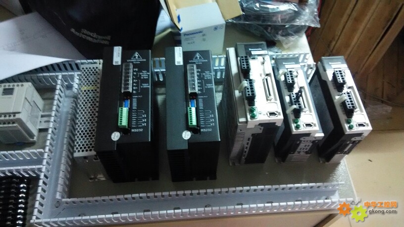

松下伺服+步进驱动+三菱PLC,整体图片工艺还不错!建议线的颜色用标准就比较完美了。

器件摆放过于拥挤,特别开关电源还立着放不便于维护!现场维护最烦拥挤的连下工具的地方都没有。

PLC绝对不是三菱的,楼主标题说了,是松下的PLC?
怎么看都不像老款的C系列一体机,比如C72,难道是新款的C系列一体机?

松下的。可以控制六轴
