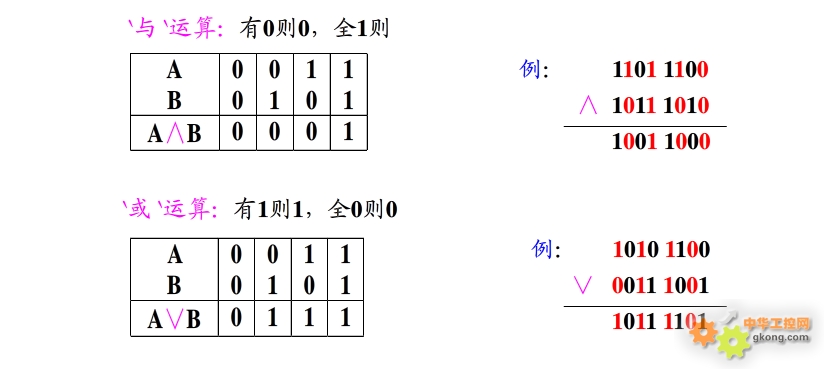

发表于:2015/3/10 8:04:44
这个理解吗?
