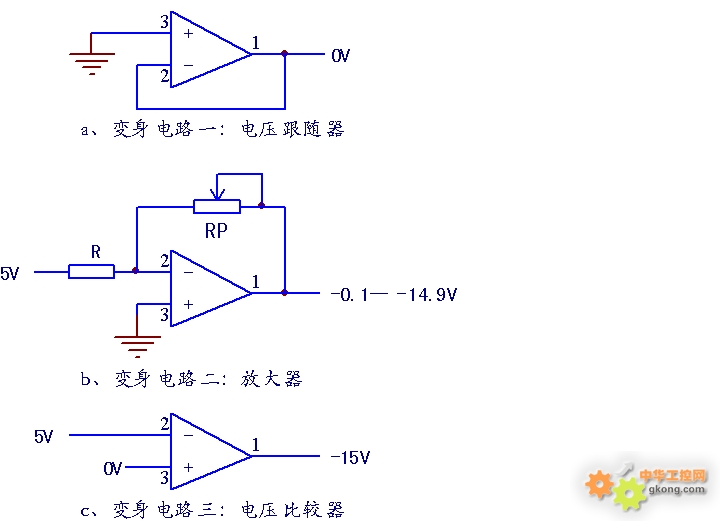

  总结以上,在电容充电过程中,有等效为最小电阻或导线、等效为由小变大的电阻、等效为最大电阻或断路等三个状态。正是电容的该变化特性,可以使积分放大器电路变身为如图二所示的三种身份。
图二 积分电路工作过程中的“三变身”
  参见图二。
1、电压跟随器。在输入信号的t0(正向跳变)时刻,电容充电电流最大,等效电阻最小(或视为导线),该电路即刻变身为电压跟随器电路,由电路的虚地特性可知,输出尚为0V。
   2、反相放大器。在输入信号的t0时刻之后平顶期间,电容处于较为平缓的充电过程,其等效RP经历小于R、等于R和大于R的三个阶段,因而在放大过程中,在放大特性的作用下,其实又经历了反相衰减、反相、反相放大等三个小过程。而无论是衰减、反相还是反相放大,都说明在此阶段,积分电路其实是扮演着线性放大器的角色。
   3、在输入信号平项期间的后半段,电容的充电过程已经结束,充电电流为零,电容相当于断路,积分放大器由闭环放大到开环比较状态,电路进而变身为电压比较器。此际输出值为负供电值。
   都说人会变脸,其实电路也能变身啊。在电容操控之下,放大器瞬间就变换了三种身份。能看穿积分放大器的这三种身份,积分放大器的“真身”就无从遁形了。放大器,其实是在“放大不离比较,比较不离放大”的圈子中跳着玩儿,这个,留等我以后再说。

哈哈,拜读了。写的很生动。原创的理解和描述就是生动。在书本里找不到这么精彩的表述。点赞!

写的很生动 比较方便理解这些电路
