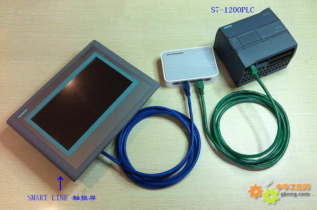

您可以将西门子smart700IE/1000IE系列触摸屏连接到1200CPU,中间只需加一个www.dl-winbest.cn大连德嘉的多功能交换机产品即可。
