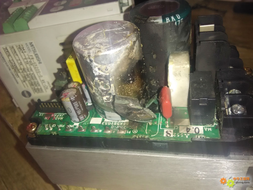

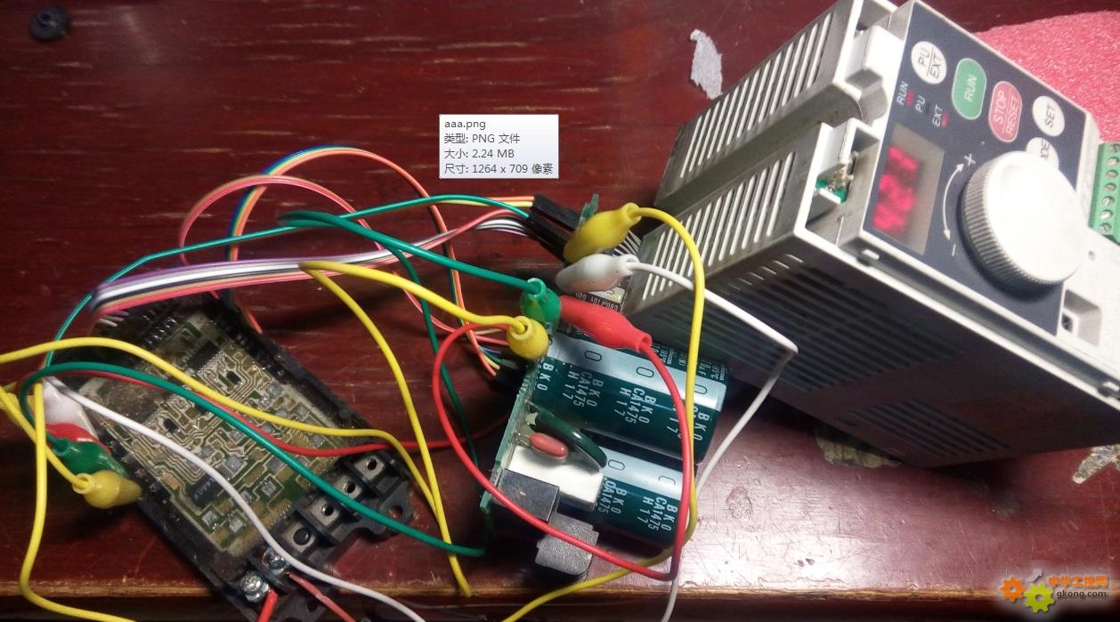

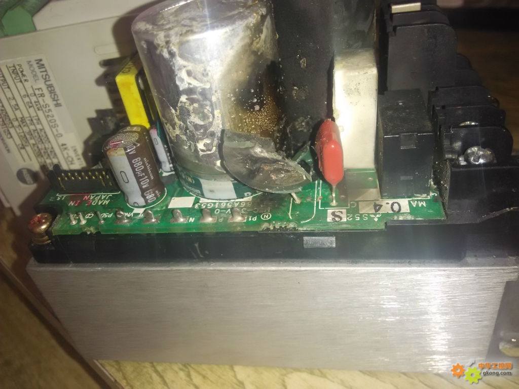

我们单位10只三菱小变频器FR-S520S-0.4K。接错线380v。都炸掉了。能修吗?

炸的是直流母线预充电电路元件?还是直流母线电容器呢?是不是这台变频器很长时间都没上过电?偶然上电后炸的?

我有好多个这种模块0.4 0.75K,下面那个换掉,这种机不可能修复的。

能修,就是看你的价值取向了

个人感觉问题不大,一般不会波及电脑版,驱动板和输出模块。
说得对,这个模块集成了整流、逆变等。
