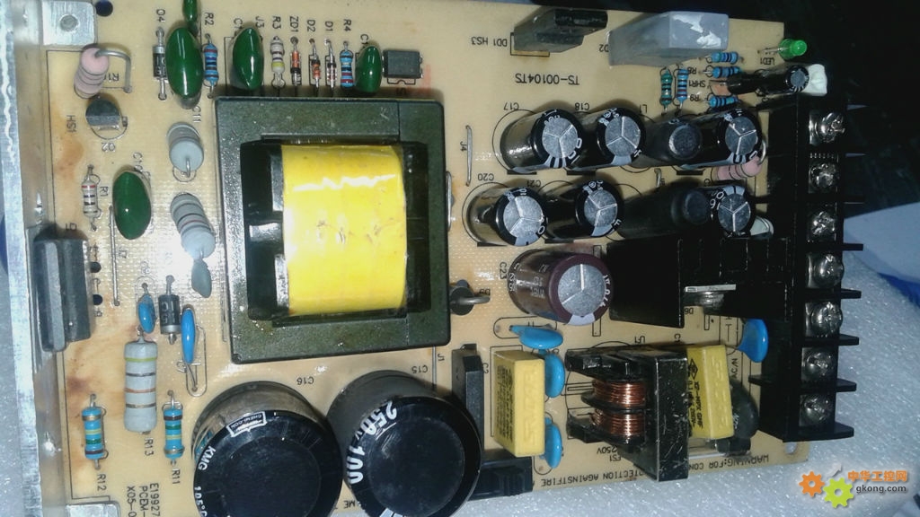

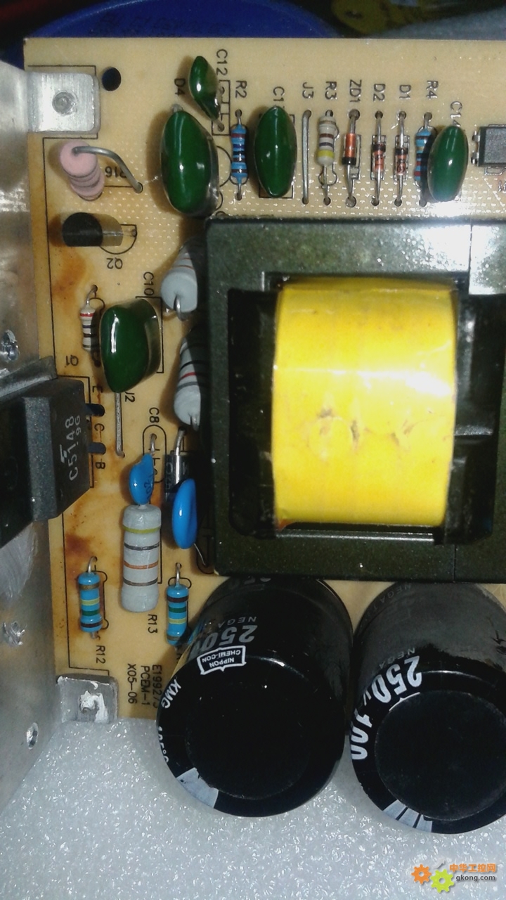

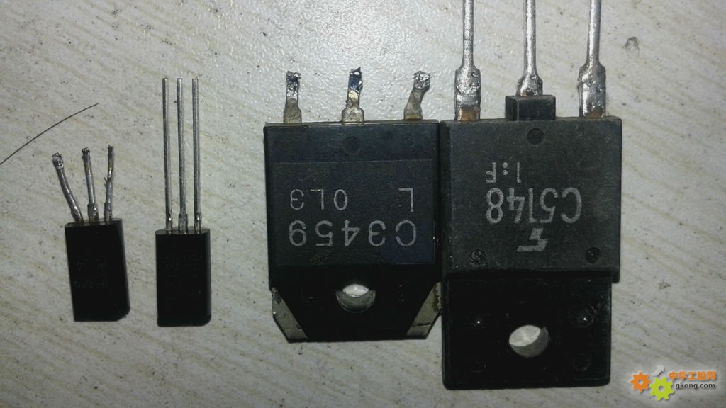

今天客户扔下一直坏的开关电源,明知道没修的价值我还是拿起来修了下,测了下电源发现主回路烧了,换0.39欧电阻,开关三极管C3459,控制C3459三极管B脚的H5609(Q2)还换了个FR107和2个4148(D1 D2),换完上电24V输出电解电容鼓包烫手。H5609和C3459我用C2655和C5418代替,H5609和C3459管脚相反我是反过来装的,这个三极管用在开关管的B极起控制作用必须要用高频的吗?
