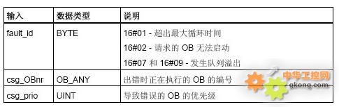

1.时间错误 OB80 的功能
当 CPU 中的程序执行时间超过最大循环时间或者发生时间错误事件(例如,循环中断 OB 仍在执行前一次调用时,该循环中断 OB 的启动事件再次发生)时,将触发时间错误中断优先执行 OB80 。由于 OB80 的优先级最高,它将中断所有正常循环程序或其它所有 OB 事件的执行而优先执行。
与时间错误 OB80 相关的信息

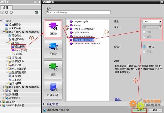

2.OB80建立

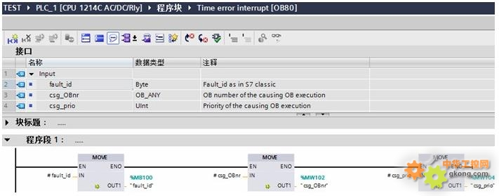

3.创建地址为 MB100、MW102、MW104 的变量用于存储出现时间错误时读取到的启动信息
