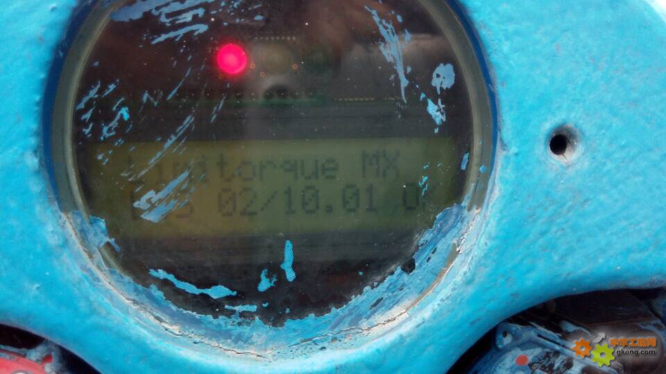

大老早被电话吵醒,说是利密托克的执行机构在SCADA系统上面的数据显示有问题,叫站场发了张图片看了一下,觉得是执行机构的主板故障,程序出错了。到现场打了几个电话好不容易搞到了一小时的工况,对执行机构进行检查发现远控就地都木用的,就更换了一块备用主板,调试测试,远控就地均恢复正常,一万多大洋又就这样呀就这样没了。。。。。

主板经常更换?
话说1W对于打工的肯定是天文数字,但是对于一个日进几万块钱利润的企业,即使2个月换一次,也是小KISS。

主板如此容易坏,是否执行机构有卡涩?

东西换了,坏的原因找到没?

找找原因,看看执行器的保护是否完善,有离合的话检查一下。

也不一定就是坏了,而是有故障操作保护了,换个板子没故障保护能用,原有板子也可清处数据或复位
