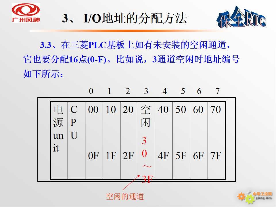

以太网(00-1F)
总线模块(20-3F)
输入模块1(40-4F)
输入模块2(50-5F)
输入模块3(60-6F)
输入模块4(70-7F)
输出模块1(80-8F)
输出模块2(90-9F)
输出模块3(A0-AF)
输出模块4(B0-BF)
Q65AD     (C0-CF)
请问“00-1F”、“20-3F”、“40-4F”这些是什么意思呢?

16进制,懂不懂,不懂那就完了,说了也是白说!

不是16进制地址吗

呵呵;此PLC IO分配用的是16进制;
每个通道都有0~F;
就像三菱的FX系列8进制,每个通道都有0~7;一样的道理;

三菱的Q系列pLc是16进制算地址的,每个模块都占用地址,有的是占用16位,有的占32位地址。

图上说得挺清楚了,看来是不明白16进制吧。
